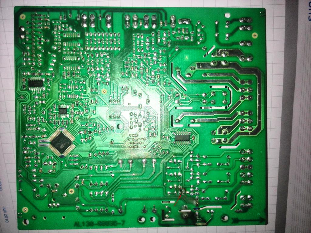

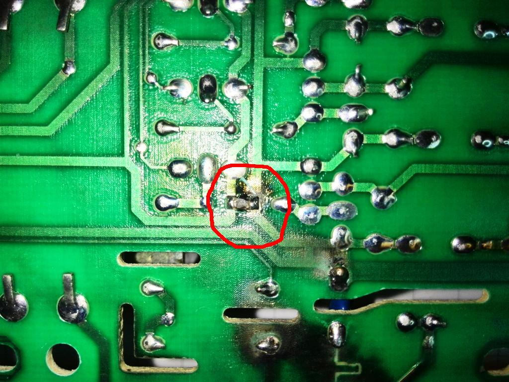

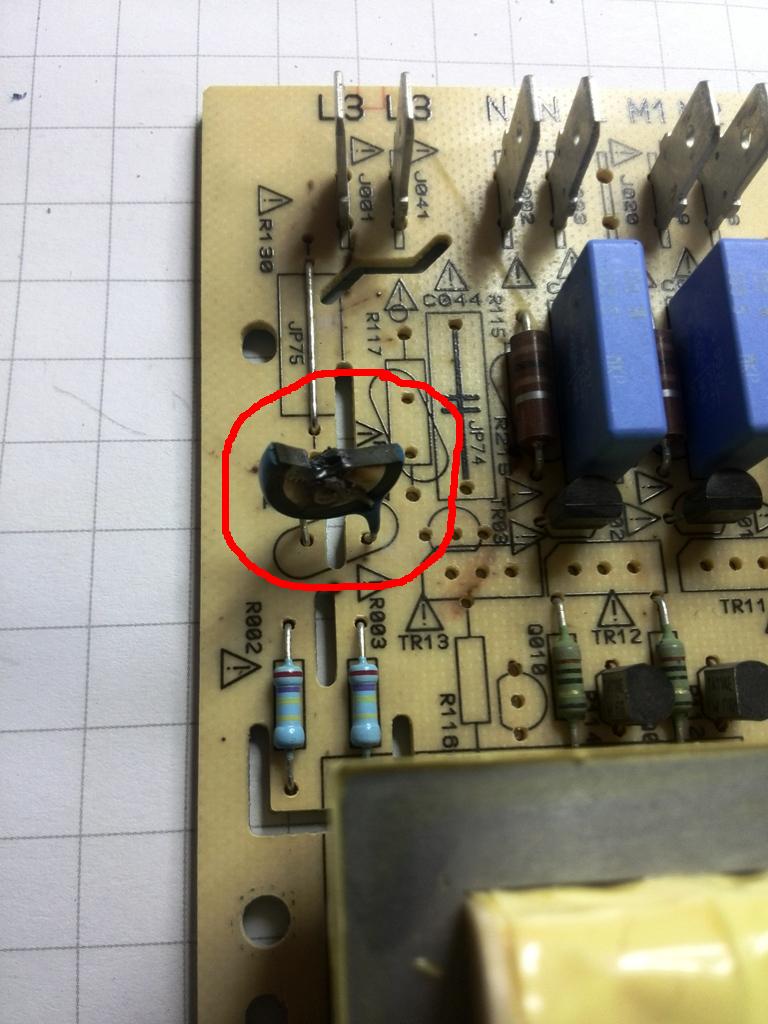

Hallo ihr Experten , habe ein Problem die 2 Bauelemente zu bestimmen.
Das eine (Bild 1) ist ein Varistor , das andere (Bild 2) ist ein SMD
Wiederstand. Beide defekt.
Schaltplan habe ich im Netz nicht gefunden.
Vielen dank für eure Hilfe.
MfG paulus1720

Es gibt tausende, gleichaussehende Widerstände, die man nur im Kontext
identifizieren kann.
Bei einem Varistor geht es um Energie und Spannung. Beides ist ebenfalls
nur aus dem Kontext ersichtlich.
Falls also keiner, genau die gleiche Platine/Gerät hat, kann Dir niemand
helfen.
In Sachen Schaltbild hilft nur die genaue Gerätebezeichnung und das
kannst Du auch, die Suche im Internet.
Na ja, wann explodiert ein VDR ? Bei heftiger Überspannung.
Beispielsweise 400V statt 230V.
Warum funktioniert der Herd nicht mehr, obwohl nur der VDR kaputt ist ?
Weil wohl noch was anderes kaputt gegangen ist.
Das andere Bauteil verbindet scheinbar N mit der Sekundärseite, es
könnte ein Kondensator gewesen sein.
Ich glaube nicht, daß es das kaputte Bauteil ist, wegen dem der Herd
nicht mehr geht. Eher das quadratische mit dem ST drauf, der
Mikrocontroller.
