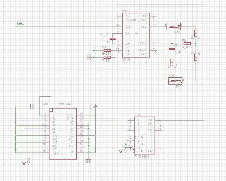

Hallo Leute,
ich habe mal eine kleine Schaltung, die nicht funktioniert.
Folgendes:
Ich möchte eine PLL 4046, einen HEF4059 und einen 161 benutzen. Was ich
jetzt mache ist folgendes:
Die PLL hat eine Referenzfrequenz von 5 kHz und ich möchte mit dem HEF
eine Frequenz von 1,84 MHz einstellen.
SIG_In = 5 kHz
VCO => HEF4059 CP-Pin
dann habe ich dahinter noch einen 161 geschaltet, damit ich einen
Duty-Cycle von 50 % bekomme, weil ich es auch noch mit dem PC1 austesten
wollte. Der PC2 benötigt ja keinen 50 % Duty-Cycle, da er ja
flankengesteuert ist. Der Ausgang vom HEF4059 (oder 161, spielt ja keine
Rolle) geht dann an PC2. Die Bauteile R1, R2 und C für die Einstellung
des VCO-Frequenzbereichs sind schon richtig eingestellt. Ich habe mich
an dem Application Note vom 4046 gehalten.
Nun habe ich folgendes Problem:
Wenn ich die PLL als sich alleine in Betrieb nehme funktioniert sie. Ich
gebe auf
Sig_In = 1,84 MHz
und VCO_Out = 1,84 MHz (mit einer Toleranz, aber da muss ich den TP
einstellen!) Momentan schwingt das um +-50kHz
Also ist die Funktion der PLL vorhanden. Wenn ich den HEF4059 und den
161 alleine unter Betrieb nehme, dann funktionieren diese auch. Diese
teilen mir die Frequenz durch 184 und wenn ich auf dem Eingang vom
HEF4059 1.84 MHz drauf gebe (Funktionsgenerator) erhalte ich am Ausgang
des 161 5 kHz. Also funktioniert dies auch!
Das Problem kommt erst zu stande, wenn ich versuche die Schaltung an
sich komplett in Betrieb zu nehmen.
Am VCO_Out erhalte ich eine viel höhere Frequenz. Auf der SMD-Platine
die ich an der FH gefräst habe, habe ich 3 MHz oder 8 MHz und auf dem
Steckboard habe ich 30 MHz am VCO_Out. Das ist natürlich dann ein Sinus
und der HEF erkennt die flanken gar nicht.
Das ganze soll dann ein FSK-Modulator sein, der mir zwischen 1,84 und
1,85 MHz hin und herschaltet.
Also eine einfache PLL Schaltung. Ich weiß, dass es andere Möglichkeiten
gibt. Mit einem FPGA werde ich es mit einer 250 MHz Clockfrequenz
relativ einfach runterteilen können. Aber mich interessiert es, warum es
nicht funktioniert. Die kosten ja auch nur noch 10 €.
