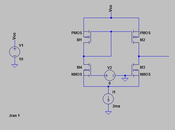

ich versuche gerade die Funktionsweise einer Differenzstufe zu
verstehen.
Soweit ich das ganze verstehe verstärkt diese eine Differenzspannung
zwischen M4 und M3. Oben ist ein Stromspiegel aus pfets.
Aber wie er das macht bleibt mir immer noch ein Rätsel.
Ich verstehe nicht ganz wie ich bei einer solchen Schaltung vorgehen
soll. Uns interessiert ja die Ausgangsspannung, jedoch wie geht man hier
vor damit man versteht wie eine solche Schaltung funktioniert.
Vielen Dank!
#3712913
Die Schaltung mit Stromspiegel hat einen Stromausgang - in einer
Regelschleife ist das ggf. OK so. Um am Ausgang eine definierte Spannung
zu bekommen fehlt noch ein Lastwiederstand am Ausgang (bzw. zwischen den
beiden Ausgängen).
Gast #3712918
Also so verstehe ich das jetzt:
Liegt eine Spannung zwischen M4 und M3 an so öffnet dieser M4 mehr als
M3. Nun zieht M4 "mehr" Strom und M3 weniger, insgesamt ziehen beide den
unten eingeprägten Strom 2ma.
Dadurch das M4 mehr Strom zieht geht wegen des Stromspiegels ebenfalls
mehr Strom über M2 dieser Strom fließt aber wiederum nicht mehr über M3
ab sondern über die Abzweigung.
Stimmt das?
Was ich aber noch nicht verstehe ist wieso das Potenzial unterhalb M3
negativ ist?
Danke Gruß
#3712935
negativ ist?
Bei einer idealen Stromquelle stellt sich automatisch die Spannung ein
bei der die Mosfets den Strom aufnehmen können. Da du
Anreicherungs-Mosfets hast muss Ugs>0 sein, also in deiner Schaltung die
Spannung an der Source negativ werden.
Leider gibt es in der Praxis solche idealen Quellen nicht. Man müsste
dann zusätzlich eine negative Betriebsspannung für die Stromquelle
hinzufügen.

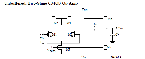

Nun dann verstehe ich die nachfolgende Schaltung leider nicht mehr :/.
Sie zeigt ein Kleinsignalmodell eines zweistufigen OPs an. Nur haben wir
dort anstatt der Stromquelle einen Nfet und eine zweite Stufe zum
verstärken.
Aber so dürfte das ganze doch gar nicht funktionieren?
Danke Gruß.
#3713019
Vdd +5V, Vss -5V
Das sieht dann doch verständlich aus.
NMOS Stromquelle mit M5 unten.
NMOS Differenzstufe M1 und M2 und oben PMOS Stromspiegel M3 und M4
Ausgangsstufe mit PMOS M6 in Source-Schaltung und unten
Konstantstromquelle mit NMOS M7.
Achtung: Die Pfeile an den Transistoren zeigen beim 3pin NMOS Symbol weg
vom Transistor. Beim 4pin NMOS Symbol wird aber die Substratdiode mit
einem Pfeil gezeichnet. Der zeigt beim NMOS dann in den Transistor.
