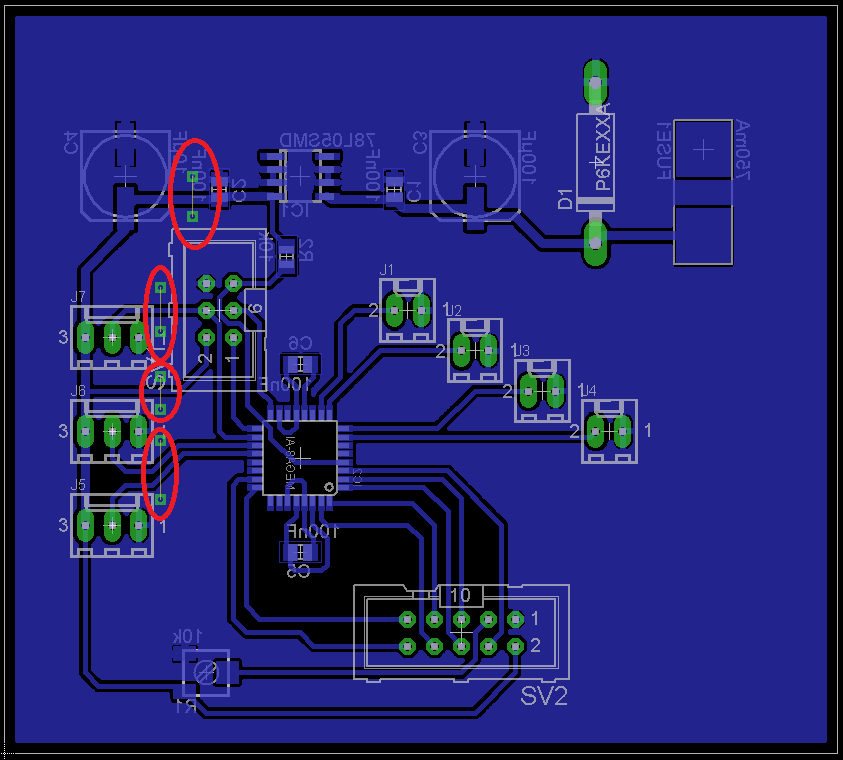

Hallo an alle,
Ich habe eine Platine nach einem Schaltplan geroutet. Ich hab mir große
Mühe gegeben, dass sie einseitig bleibt, da ich sie selbst herstellen
möchte. Leider kam ich um 4 Brücken nicht herum, diese sind rot
eingekreist.
Diese 4 Brücken dienen zur Kontaktierung der Masseflächen, die durch
andere Leiterbahnen unterbrochen wurden.
An die 3-Pin Molex-Stecker (direkt links neben den Brücken) soll jeweils
eine KSQ für LEDs mit Imax = 800mA.
Was meinen die Experten? Ist das so in Ordnung oder handel ich mir damit
nur Probleme ein? (AVR Abstürze, etc.)
Ich habe Angst das bei anschalten der LEDs diese Schwachstelle "bricht"
und mir den Atmega resetet.
Gibts noch andere Verbesserungsvorschläge/No-Go's zum Layout?
Vielen Dank im vorraus!
PS: Der Schaltplan ist keine Schönheit, aber ich tue mich SEHR schwer
damit, diese Pfostenbuchsen zu verdrahten.

Dir fehlt auch der 12V Anschluss.
Am Spannungsregler würde ich die Nachbarpins nicht direkt verbinden,
also nicht an der breiten Kanten, sondern über die schmale Kante, damit
die Lötstoppmaske einheitlicher wird und man leichter die Pins löten
kann.

Bei selbst geätzten Platinen kann man auch unten massiv Masse führen und
da wo man oben nach heran kommt per Bohrung und Drahtstück
durchkontaktieren. Bei einfachen AVR Boards wo eine Trennung von Analog
und Digitalmasse nicht soo wichtig ist vereinfacht das vieles.
Hallo Dave,
Layout sieht so ganz gut aus.
Du kannst Dir mit etwas zusätzlicher Mühe einige Brücken sparen in dem
Du z.B. die Zuleitung zum Trimmer brückst anstatt die Masse, und die
Zuleitungen zu den dreipoligen Steckern etwas anders führst.
Ob es den Aufwand wert ist?
Und das Layout lässt sich IMHO auch auf 5x5 realsieren.
Und - wie schon gesagt - die Spannungsversorgung des uC fehlt, dann
ergibt sich sowieso noch ein anderes Bild.
rgds

Hallo Dave,
zeichne bitte mal im Schaltplan die Verbindungen von VCC und GND zu C5
und den IC2 (Pin 3, 4, 5, 6, 21) ein. Ich fürchte wenn Du diese
Verbindungen danach in Deinem jetzigen Layout routen willst wird es um
den IC2 herum eng. Da wird ein Redesign rund um den Controller nötig
sein.
