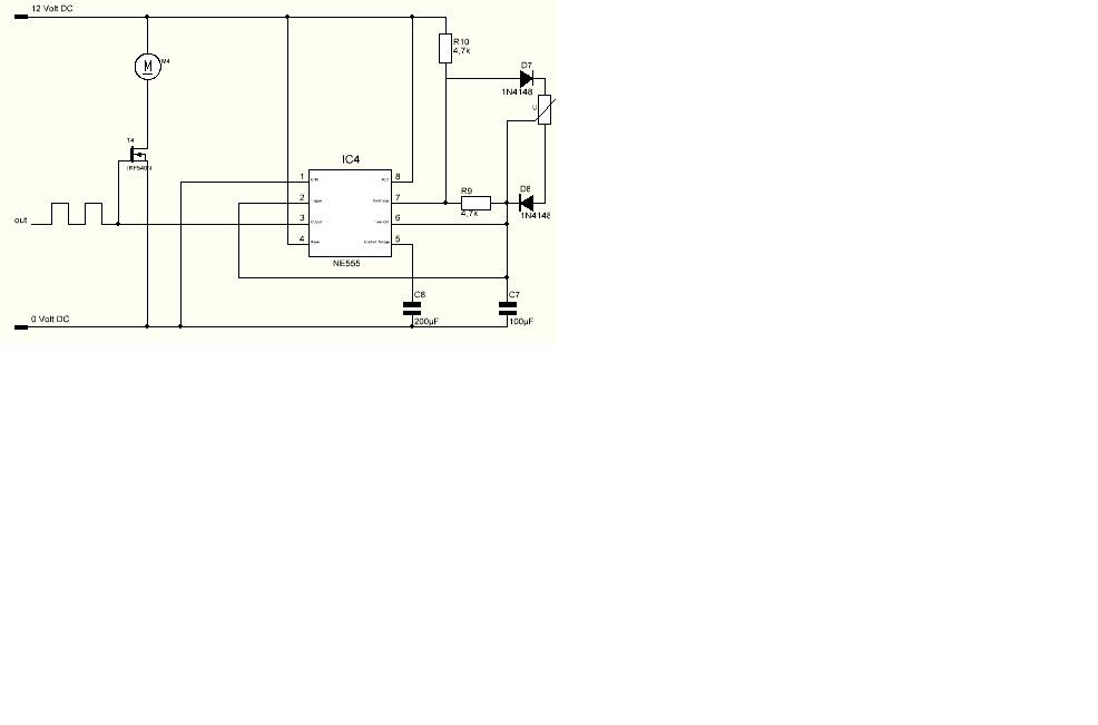

Schaltung mit NE555 und IRF540N spinnt, kann jemand sagen was falsch ist?
OP #3713982
Hallo liebe Leute,
ich versuche derzeit den NE555 besser kennen zu lernen. Leider zickt er
irgendwie rum.
Ich habe es so verdrahtet wie es in der Angehängten Datei zu sehen ist.
Sobald ich den Motor dann einschalte, fährt er langsam hoch bis er sein
max. erreicht hat. Da kann ich dann am Poti drehen wie ich will, es
ändert sich nichts.
Zum Ausprobieren habe ich alles an 5 Volt angeschloßen und eine LED an
Pin 3 gegen GND gehalten, da blinkt sie. Wenn ich die LED jedoch
anstelle des Motors halte, leuchtet sie dauerhaft.
Nun frage ich mich woran es liegt. Habe ich in der Verdrahtung generell
was falsch gemacht? Glaube ich nicht, da die LED ja direkt am Pin 3
blinkt. Ich meine sogar in unterschiedlichen Frequenzen, jedoch nur
minimal.
Ist es evtl. nur der Verkehrte Mosfet (brauche ich vllt. einen
P-Channel)? Leider habe ich keinen P-Channel zur Hand um es mal eben
auszuprobieren.
Wird mich freuen wenn mir jemand von euch einen Rat geben könnte.

Die Frequenz ist mir im Grunde noch egal, mir geht es ja jetzt erstmal
um das Problem an sich. Ich möchte ja im Nachhinein, wenn es soweit
richtig läuft, mit verschiedenen Kondensatoren bzw. Frequenzen herum
experimentieren.
Die Bauteile sollten was Spannungen und Ströme richtig gewählt sein.
Auf was bezieht sich denn das Warum?

Schwierig eine Schaltung zu beurteilen, wenn man nicht weis was sie tun
soll. Größenordnung wie 10Hz 100Hz 1000Hz würden schon einen
Anhaltspunkt geben.
Du weist nicht ob das so ist? Von irgendwo die Schaltung nachgebaut? Von
wo?
Motor ist nicht gleich Motor. Was ist das für einer? Wieviel Strom zieht
der? Vielleicht ist die gewählte Frequenz (Von der wir ja nicht wissen
wie hoch sie ist und wie hoch sie sein soll) zu gering?
Schon die Freilaufdiode drin?

Der Motor ist ein 12 V Dc Motor, von Pollin. Er zieht im Leerlauf rund 2
Ampere.
Die Bauteile sind richtig gewählt, wie gesagt Spannungen und Ströme
zerstören die Schaltung nicht. Nachgebaut habe ich es nicht, ist selber
zusammengestellt.
Die Freilaufdiode habe ich eingefügt,  seit dem hat der Motor fast gar
keine Kraft mehr. Scheint so als würde ich mit der Diode den Motor
kurzschließen.
Wie gesagt, mein Problem ist ja das am IC ein pulsierendes Signal
rauskommt. Aber an dem Stecker wo ich den Motor anschließe ein
Dauersignal rauskommt.
Ich versuche es morgen noch mit einem p-channel mosfet, evtl. hilft es
ja.
P.S.
Den Kondensator zwischen GND und VCC is nun auch drin, hilft leider
nicht.
> kurzschließen.
Vielleicht solltest du sie andersrum drehen
Deine Kondensatorwerte 100uF und 200uF sind um den Faktor 100 bis 1000
zu gross, je nach dem wie gross der NATÜRLICH nicht angegebene Potiwert
ust.
Ein PMOSFET ist keine Lösung.
