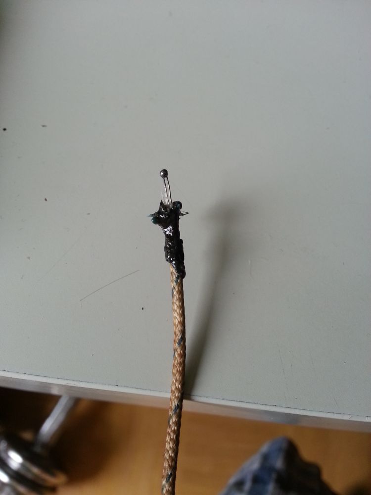

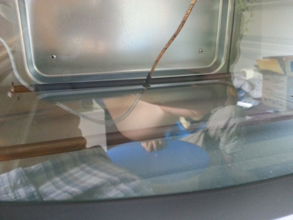

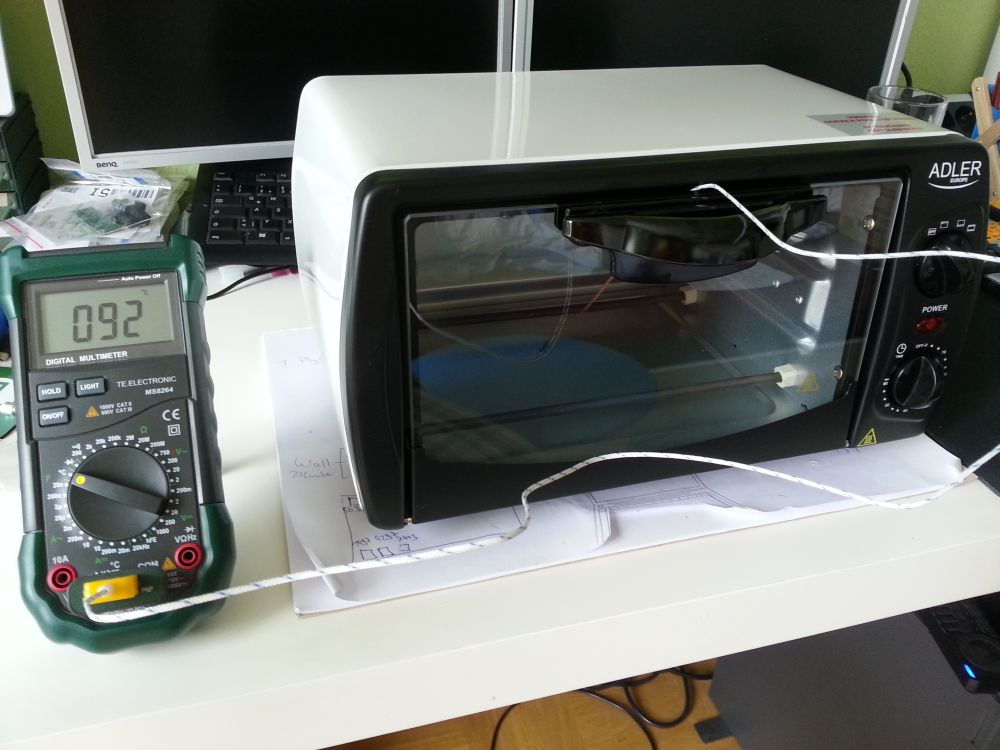

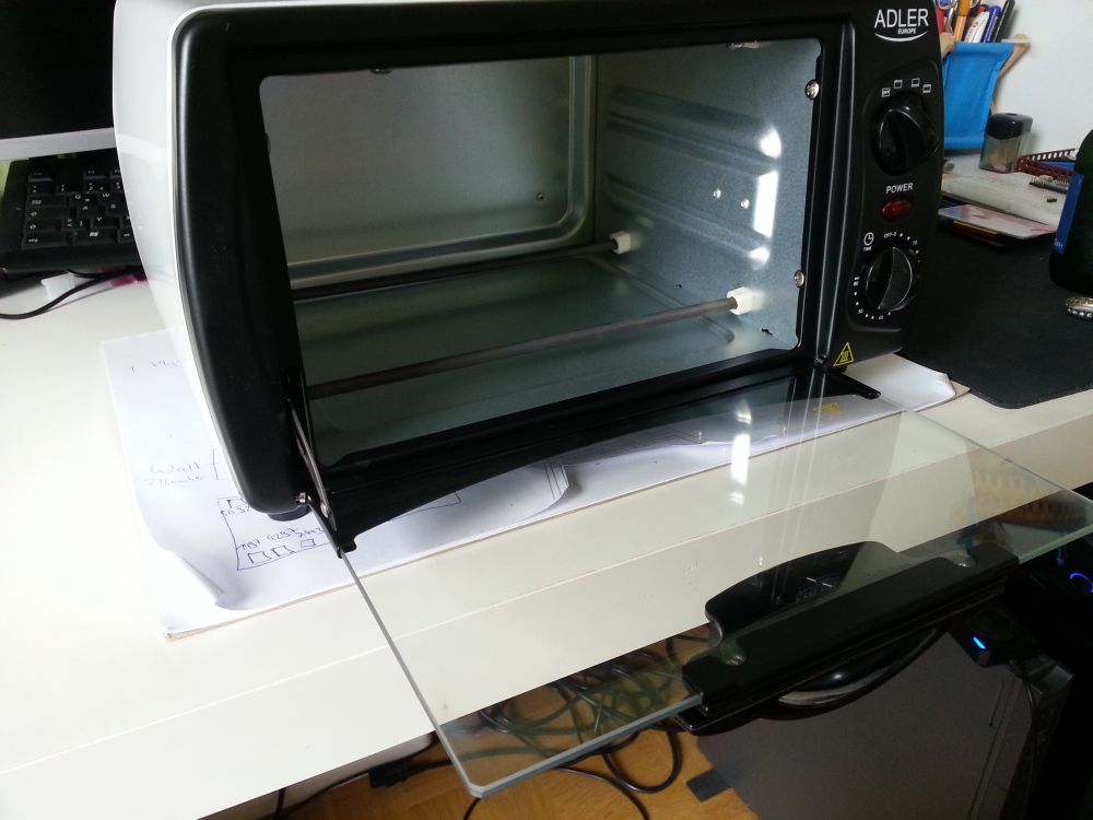

Heute ist er angekommen, schön verpackt und recht ansehnlich. Aber ein
Ofen der nicht über 200°C kommt bringt nicht viel, also gleich mal
anschließen und den Thermofühler vom Multimeter rein.
Dünner Rauch und die Verfärbung des Thermofühler Kabels von weis nach
Braun lassen einen dann doch 1m zurücktreten.
Das Maximum des Ofens bevor man den Thermoschalter des Ofens klacken
hört liegt bei 230°C , das ist doch schon mal was.
(Laut Anleitung ist der Rauch bei Erstinbetriebnahme normal.)
Die Zeit hab ich noch nicht gestoppt, das mach ich ein andermal.
Anbei ein paar Bilder des Ofens.
Habe den selben Ofen. Funktioniert gut, würde aber das Thermoelement
ausbauen, da es manchmal schon früher auslöst. Und dann wundert man
sich, wieso die Lötpaste nicht schmilzt.
