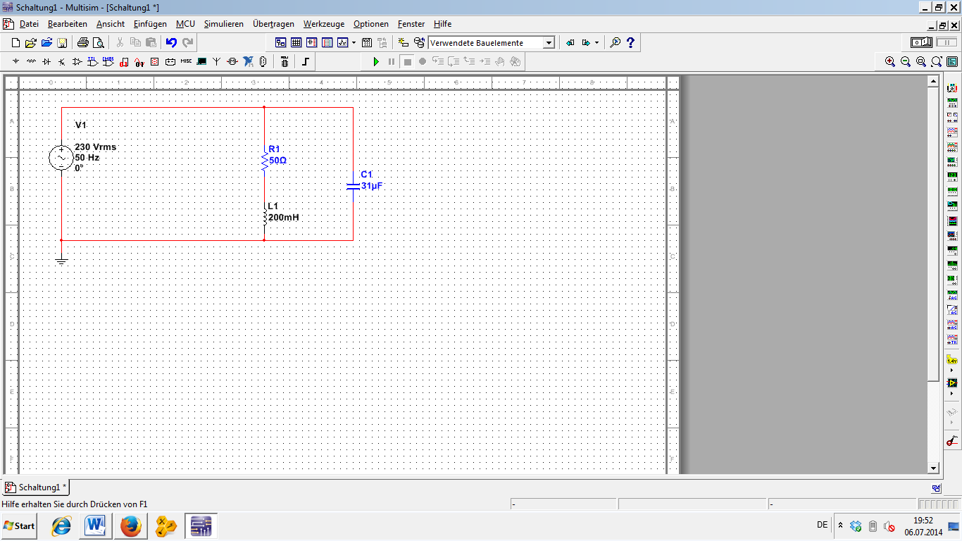

Hallo!
Ich weiß es ist gerade nicht das best gewählte Forum für
Wechselstromtechnik.
Doch im laufe der Zeit habe ich in diesem Forum immer hilfreiche
Antworten bekommen und bin auch diesesmal wieder optimistisch.
Meine Frage.
Die Angehängte Schaltung dient ja zur Blindstromkompensation, ich habe
die Schaltung Simuliert und sie funktioniert einwandfrei.
Ich kann es mir nur nicht erklären warum es funktioniert.
Es fließt kein Strom zum Verbraucher zurück, aber warum nicht.
Der Kondensator ist aufgeladen mit 230 Volt die Spannung an der
Spannungsquelle sinkt.
Jetzt müsste ja der Strom vom Kondensator zurück zur Spannungsquelle
fließen.
Bei der Spule liegt am Anfang der Sinuskurve die größte Spannung an
danach fällt die Spannung am Widerstand R ab.
Aber warum soll dann der Strom von der Spule zum Kondensator fließen und
warum fließt der Strom des geladenen Kondensator nicht zurück zur
Spannungsquelle.
Vielleicht hat jemand wiedermal eine gute Antwort
Danke
