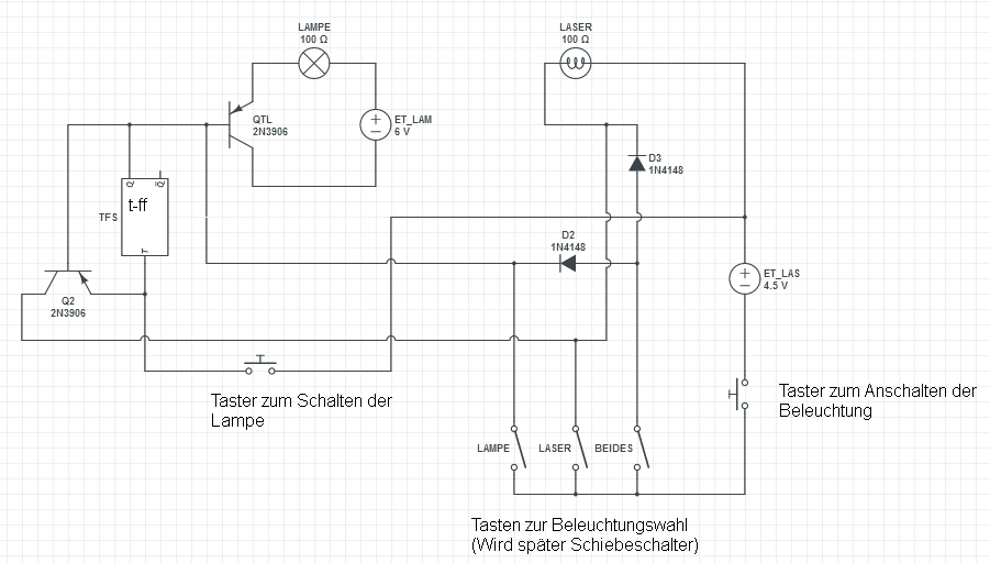

habe mir vor einiger Zeit eine billige LED-Taschenlampe mit integrietem
Laserpointer gekauft. Das Original schalten leider nur Aus-Lampe-Laser
durch.
Schöner fände ich es, wenn man per Schiebeschalter zwischen drei Modi:
- Nur Lampe,
- Nur Laser,
- Beides
wählen könnte und per Taster diese aktiviert, solange gedrückt.
Zusätzlich sollte man die LED-Lampe unabhängig davon dauerhaft an und
ausschalten können.
Das ist leider das größte Problem. Wenn die Lampe per Schalter
angeknipst wird, muss diese wieder ausgehen, wenn der Modus "Nur Laser"
per Taster aktiviert wird... und auch aus bleiben.
Da meine Elektronikkenntnisse noch aus KOSMOS-Kästen vor ca. 8 Jahren
stammen, musste ich mich ein wenig belesen und habe einen Schaltplan
entworfen.
Der Laser wird bei 4.5V betrieben, die Lampe bei 6V. Ich habe inzwischen
herausgefunden, dass ich das mittels T-FlipFlop realisieren kann. Gibt
es so einen auch mit Resetfunktion (eben für den Modus "nur Laser", um
den Transistor als Schalter zu vermeiden[, wenn das überhaupt
funktioniert...]) ?
Oder ist das ganze noch viel komplizierter oder (besser) einfacher, als
ich mir das vorstelle? Das man evtl. einfach einen Mikrocontroller auf
diese Funktionen programmieren kann? Möglchst kompakt sollte das ganze
auch noch sein, damit es in ein zylindrisches Gehäuse (ca. r=8mm l<40mm)
Ich hoffe ihr könnt mir ein (paar) Hinweis(e) in eine richtigere
Richtung geben.

Der Transistor welcher die Lampe Schaltet wird bei den beiden
Spannungsversorgungen auf gleichen Masse-Potential kaputt gehen...
Noch mal neu anfangen bitte
(Firma: matzetronics) #3716100
Die Dioden sind auch falsch gepolt..
Tu dir den Gefallen und zeichne erstmal die Originalschaltung der Lampe
raus. Ich kann mir auch nicht vorstellen, das im Original zwei
verschiedene Stromquellen vorhanden sind, das wird nur ein Batteriesatz
sein.

danke für die Antworten.
> im Original zwei verschiedene Stromquellen vorhanden sind
Nein. Die Lampe enthält vier Batterien in Reihe. Die LampenLED benutzt
alles vier. Die Laserdiode aber nur drei. Deshalb zwei Spannungsquellen,
oder irre ich mich da?
> Wozu dann die Elektronik? Die ist dann doch komplett überflüssig.
Die LampenLED soll separat aus und ein geschaltet werden können.
Der Schiebeschalter bestimmt nur das Verhalten, wenn die Lasertaste
gedrückt wird.
1. Nur Laser, 2. Nur Lampe oder 3. Beides bei Druck auf die
Laserpointertaste.
Die Elektronik wird benötigt um die LampenLED auszuschalten, wenn der
Modus "Nur Laserpointer" eingestellt ist und die Lasertaste gedrückt
wird.

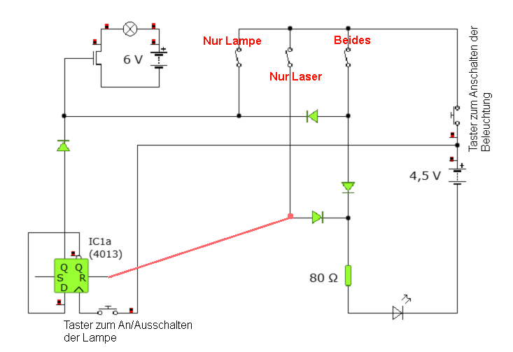

Ich habe mich nochmal drangesetzt und den Plan überarbeitet.
Ich hoffe die Polung ist nun richtig. Leider weiß ich nicht, wie ich den
Reset richtig verschalte. Im Modus "Nur Laser" geht die LampeLED wie
verhofft aus. Leider passiert das auch, wenn ich den Modus "Beide"
benutze.
Bei Beide sollte die Lampe anbleiben, nachdem ich den Lasertaster wieder
loslasse. (Wenn die Lampe vorher an war). Zurzeit geht sie aus, wenn ich
einfach den ResetPin mit dem Schalter "NurLaser" verbinde. (Rot im Bild)
