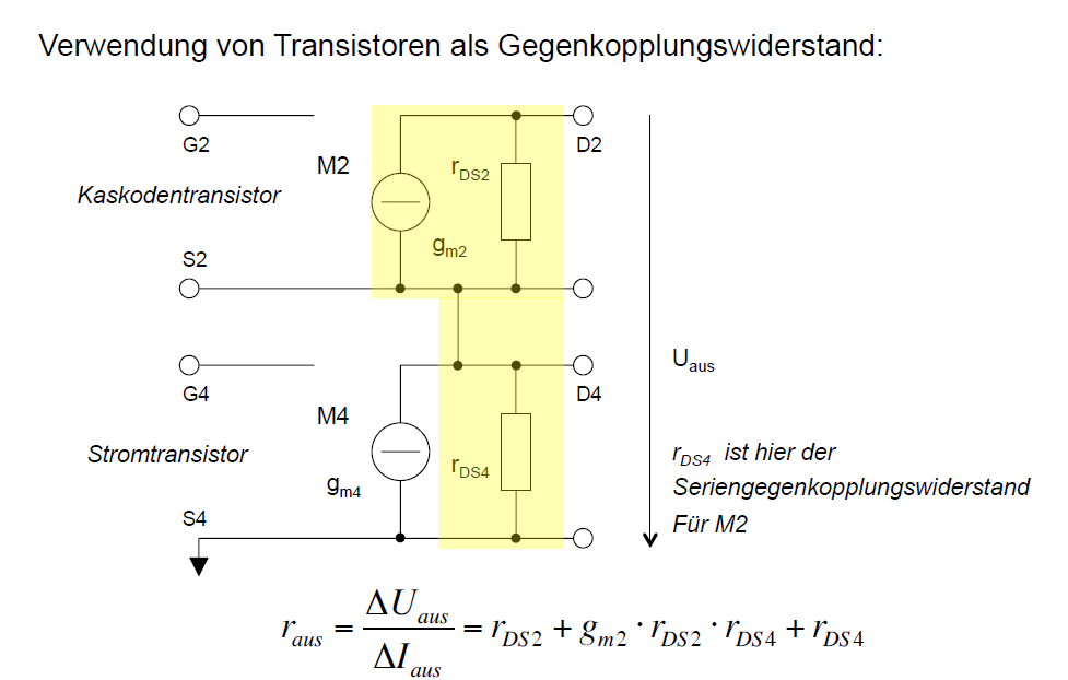

kann mir vlt. irgendjemand erklären was auf dem Bild dargestellt ist?
Weil ich verstehe ehrlich gesagt nur Bahnhof. Sollen das
Ersatzschaltbilder für Transistoren sein und wie funktioniert nun das
ganze!
Danke Gruß
Äh verstehe und man verwendet ein Mosfet als Gegenkopplungswiderstand
weil der Innenrwiderstand eines MosFets sehr hoch ist anstatt einfach
ein R nach dem Kaskodentransistor anzuhängen. Somit ist auch der
Ausgangswiderstand viel höher!
