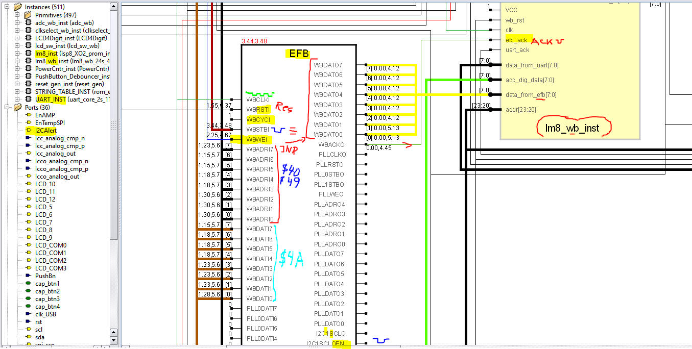

Hallo kennt sich einer mit dem EFB Config für den MachXo2 Chip aus ?
Ich kopple den internen Clock Generator an den I2C-Bus.Unit#1.
IP-Express erzeugt nur einen I2C-Bus als Slave, aber ich will einen
Master.
Mein Ref-Design poste ich noch nach.
Damit aus dem MachXo2 Hardened Core auch ein I2C-Bus Signal rauskommt,
muss man die Struktur der BlackBox kennen.
Augenmerk gilt auch für den internen Oscillator, der muss laufen,sonst
geht der WishBone-Bus nicht, und das I2C-Bus Interface is tristate.

Persönliche Seite
Den Timer und SPI habe ich entfernt. Nur der I2C-Bus am primary Port
will ich da aktiv mit clock enable haben.
Gruss Holger.

Hallo !
So wird die EFB des MachXo2 via Refdesign transparent.
Instanzierung des EFB Moduls.
Der EFB Block ist ein hardened core, als eingebauter
Kommunikations-Prozessor im PLD.
Via Wish-Bone Interface.
Damit hat man keinen grossen Verlust an LUTS, da das 2*I2C-Bus, SPI,
Timer,Counter,PLL ect.pp. Im FPGA eingebaut ist.
Siehe Bild:
Bus-Anschluss via Wish-Bone Interface, und mico8 mit Wish-Bone Bus.
