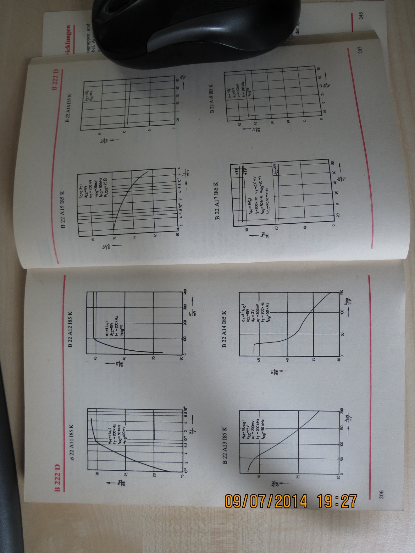

von Jens G. (jensig)
Also 200kHz bzw 50kHz (fTräger bzw fSignal)werden bei diesem IC immer
als Meßfrequenz angegeben.
Lt. einem Diagramm in meinem Büchlein hat der bei niedrigen fT eine
Mischsteilheit von rund 16dB, die dann richtung 40MHz auf geschätzt 12dB
abfällt.
Siehe Bild B22 A15 im Anhang.

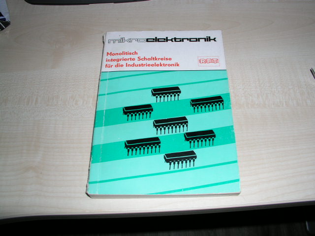

von Holm T. (Gast)
Danke, also auch besser bei 200Khtz einsetzten.
Darf ich fragen was das konkret für eine Schwarte ist die Du da
fotofantiert hast?
Gruß,
Holm
Sicher - siehe Anhang
