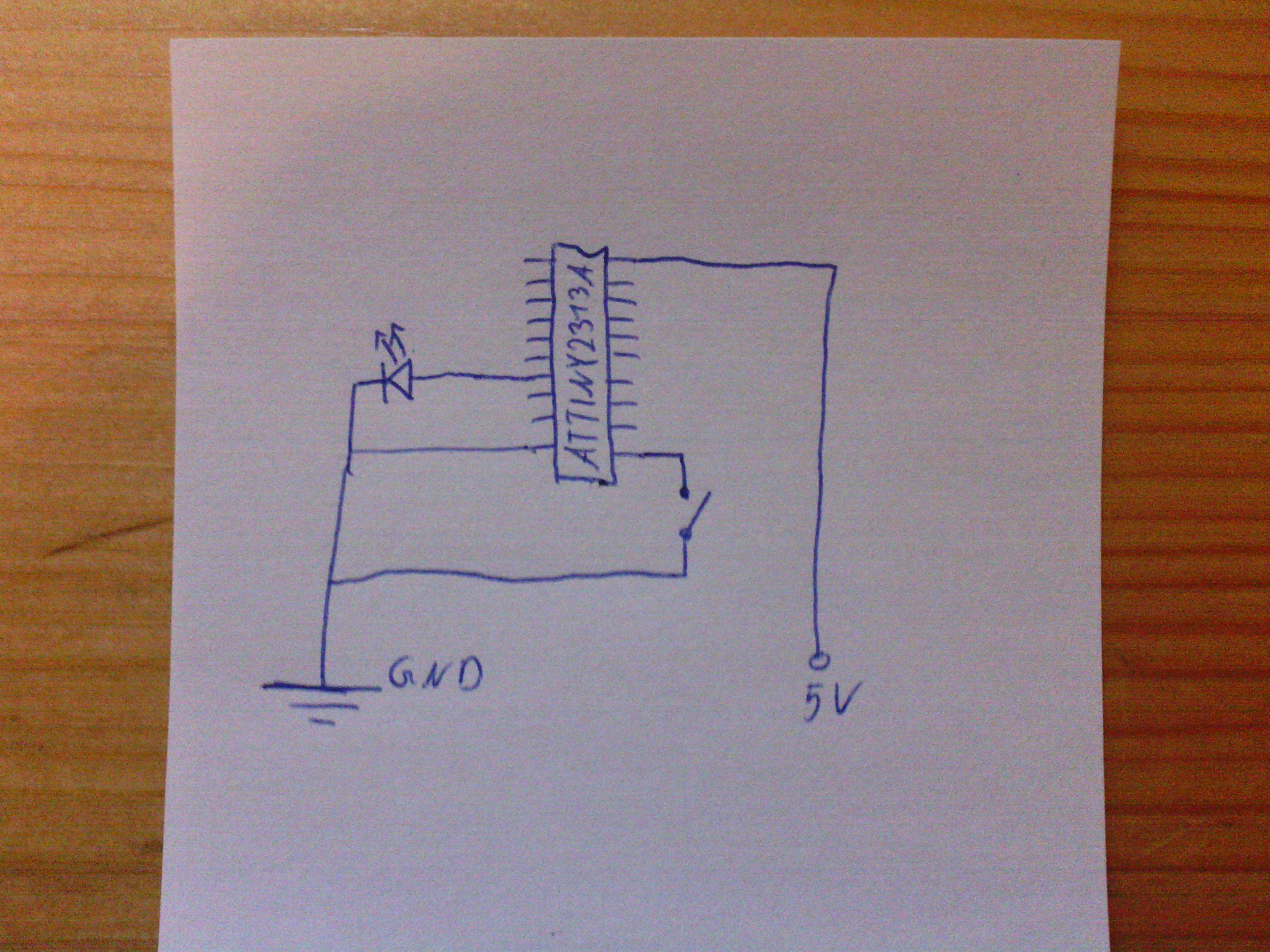

Ich bin gerade in das Themengebiet der Mikrokontroller eingestiegen.
Probiere schon seit Tagen eine Schaltung aus, die einfach nicht
funktionnieren will.
Quellcode:
#define F_CPU 1000000UL     /* 1MHz */
#include <avr/io.h>
#include <util/delay.h>    //integriert Zeit
// Prototypen
void long_delay(uint16_t);
int main()
  // LED-Pins als Ausgang definieren
  DDRD  |= (1<<PD3) | (1<<PD4) | (1<<PD5) | (0<<PD6);    //PD3, PD4, PD5
->LEDs||PD6 ->Taster
  PORTD |= (1<<PD6);  //interner Pullup ein
  while (1)
    if (!(PIND & (1<<PIND6)))  //wenn Taster gedrückt wird schalte LED
aus
      PORTD = (0<<PD3);
      long_delay(200);    //warte 200 ms
    PORTD = (1<<PD3);  //wenn nichts gedrückt ist leuchtet LED
//Funktion für exaktere Zeit
void long_delay(uint16_t ms)
  for(; ms>0; ms--)
  _delay_ms(1);
______________________________________________________________________
_
Ich weis ich lasse den Taster nicht entprellen aber die Schaltung müsste
auch ohne Entprellen gehen. Sobalt ich die Schaltung anstecke leuchtet
die LED kurz auf und ist dann die ganze Zeit aus. Es ändert sich nichts
wenn der Taster gedrückt wird.
#3719670
(0<<PD6) weglassen.
Beim "initialisieren" der Register einfach ein = verwenden, sämtliche
nicht gesetzten Bits werden automatisch auf 0 gesetzt, gesetzt mit
(1<<PDx).
http://www.mikrocontroller.net/articles/AVR-GCC-Tutorial#Einf.C3.BChrungsbeispiel
http://www.mikrocontroller.net/articles/Bitmanipulation
Tobias schrieb:
> PORTD = (0<<PD3);
Im Artikel Bitmanipulation unter "Bits löschen"  PORTD &=~ (1<<PD3);
Im Artikel Bitmanipulation unter "Bits setzen" PORTD |= (1<<PD3);

Moderator Persönliche Seite #3720233
Tobias schrieb:
>       PORTD = (0<<PD3);
0<<PD3 ist immer 0. Durch die Zuweisung wird der komplette Port D auf 0
(also auf Low) gesetzt.
Bisschen viel für eine LED. Es hätte gereicht:
PORTD &= ~(1<<PD3);
um genau das eine Bit "auszuknipsen".
Analog dazu:
Richtig wäre:
PORTD |= 1<<PD3;
An diesen zwei Statements sieht man, dass der TO grundlegende
Verständnisprobleme mit der Programmiersprache C hat.
Mit "PORTD = (0<<PD3);" will er ein Bit löschen, schiebt aber nur eine 0
in der Gegend herum und setzt dann auch noch den ganzen Port zurück.
Dummer Nebenefekt: Er schaltet damit seinen Pullup-Widerstand an seinem
Taster ab und macht dadurch seinen Taster nutzlos.... obwohl er doch nur
eine LED abschalten wollte.
Mit "PORTD = (1<<PD3);" passiert ähnliches. Der TO übersieht, dass hier
zwar PD3 auf High gesetzt wird, aber sämtliche anderen Pins an PORT D
ebenso ihren (eventuell abweichenden) Wert ändern.
Auch hiermit schießt sich der TO ins Knie und schaltet den für den
Taster so wichtigen Pullup-Widerstand aus.
@Tobias: Versuche erstmal, eine, dann zwei LED blinken zu lassen. Wenn
das sauber funktioniert, nimm den Taster hinzu.

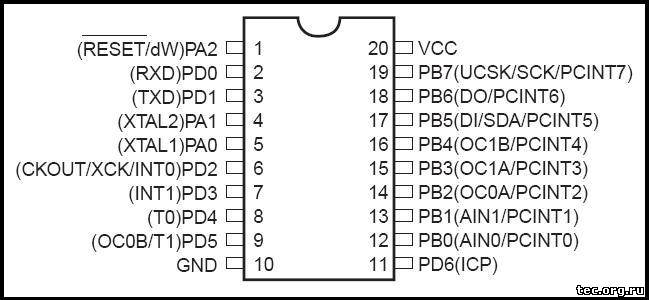

Ich habe den Fehler entdeckt. Der Port den ich als Eingang nehmen wollte
ist als ICP gekennzeichnet. Als ich das selbe Programm mit PINB0
ausprobiert habe hat es einwandfrei funktioniert.
Trotzdem danke für euere Hilfe.

Moderator Persönliche Seite #3721113
Hat damit nichts zu tun. Du hast leider nicht verstanden, was ich oben
schrieb: Du hast Dir durch falsche Anweisungen den Pullup auf Deinem
Taster-Eingang abgeschaltet. Selbstverständlich kann man auch einen Pin,
der als ICP gekennzeichnet ist, auch als Taster-Eingang verwenden.
Ist doch klar. Falsche Manipulationen von PORTD (versehentliches
Abschalten des Pullups, siehe oben) haben keine Einwirkungen auf PORTB.
Damit hast Du den Fehler immer noch im Programm. Er tritt nur nicht mehr
auf. Mit Deinen falschen Anweisungen kannst Du gerade EINE EINZIGE LED
an einem PORT und einen Taster an einem ANDEREN Port verwenden. Was für
eine Verschwendung....
