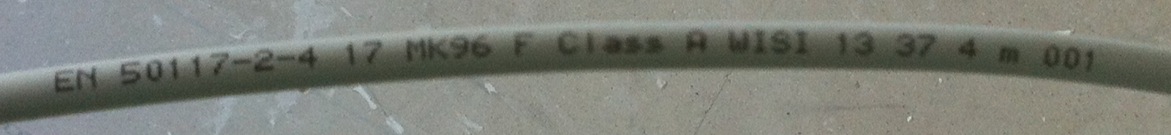

ich habe in meiner Wohnung ein Kabel von unserer SAT Anlage liegen und
muss nun einen Typ F Stecker anbringen.
Leider gibt es da ja unterschiedliche Durchmesser, so dass ich den
korrekten Stecker kaufen muss.
Leider bin ich erst kommende Woche wieder in der neuen Wohnung und kann
daher nicht nachmessen... ich habe nur das angehängte Bild zur
Verfügung.
Kann man dort den Außendurchmesser bzw. die Angaben, die ich zum Kauf
des Steckers benötige, ablesen?
Vielen Dank!
Andi

Mach es gleich richtig und setze eine SAT-Wanddose.
Dazu ein fertiges Kabel.
Ich bin auch sparsam/geizig, aber das hab ich nicht bereut. Bei Reichelt
gibt es die Dosen für 6 EUR.
Ansonsten nimm den Standard von 7mm und verdicke das dünnere Kabel mit
der abgezogenen Isolierung.
Später kannst du es solide machen.
