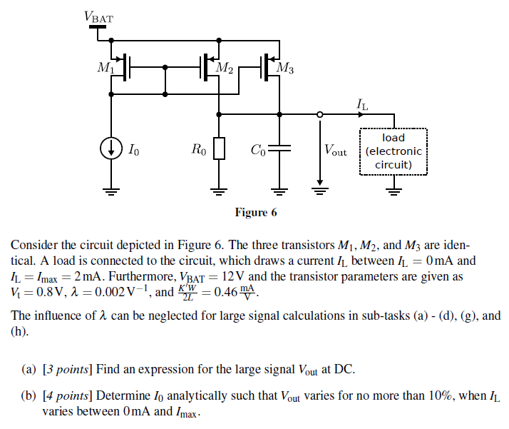

Ich weiss hier nicht ob ich a.) und b.) richtig gerechnet habe, da ich
leider keine Lösungen dazu habe.
a.) Es gilt ja, dass
ist und da es sich um identische Transistoren handelt und sie alle die
gleiche Gate-Spannung haben folgt dann für DC (sofern C_0 aufgeladen
ist):
soweit richtig?
b.) Es muss doch gelten
Da nun
 folgt:
Stimmt das so?
