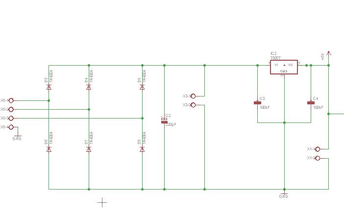

Zu meinem Vorhaben möchte ich einen einfachen Gleichstromnetzteil aus
Generator + einen B6U Gleichrichter-Brücke +Elko Kondensatoren
+Schaltregler 7805( gibt 5V, 1.5A am Ausgang) einbauen.
Nur habe jetzt schon alles auf eine Platine mit Spannungsmessung(dieser
Teil funktioniert soweit)
Nun möchte den Gleichrichter + Schaltregler testen. Alles ist beim
anlegen eine Gleichspannung in eine Phase am Eingang ok.
Aber wenn ich eine Wechselspannung (trotz einer Trenn-Trafo) an einer
Phase anschliesst,dann schließt sich den Gleichrichter kurz.
Also auf meine Platine finde ich momentan keine Kurzschluß, deshalb
bitte ich um ihre Hilfe.
Vielen Dank
david

Sofern Du die Wechselspannung nicht in irgendeiner Form an GND
anschliesst sollte das gehen.
Der GND Anschluss hat auf der Wechselspannungsseite nichts zu suchen.
Höchstens noch um bei DC Anschluss eine Diodenstrecke zu sparen.
Du weist schon das Deine Spitzenspannung aus dem Trafo Urms x 1,41 ist,
und bei niedriger Belastung noch deutlich höher sein kann ?
Ich frag nur weil es keinen Überspannungsschutz gibt und Du auch fast
nix zu Deinem Aufbau erzählst.
