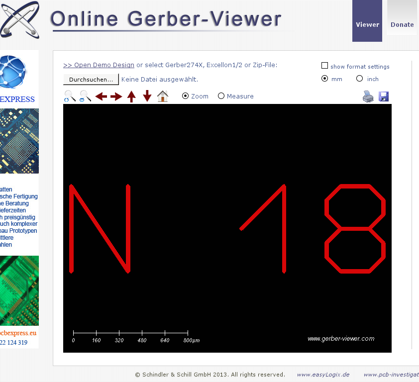

als absoluter Neuling auf dem Gebiet habe ich die Aufgabe, den Text
eines RS-274-D files zu decoden, hab aber keine möglichkeit gefunden, in
einen viewer den text einzugeben.
Text beginnt mit
G90*G70*G54D10*
X1057Y1057D02*X1057Y3399D01*X2619Y1057D01*X2619Y3399D01*X5735Y2228D02*
X6906Y3399D01*X6906Y1057D01*X8074Y1448D02*X8464Y1057D01*X9245Y1057D01*
X9635Y1448D01*X9635Y1838D01*X9245Y2228D01*X8464Y2228D01*X8074Y2619D01*
X8074Y3009D01*X8464Y3399D01*X9245Y3399D01*X9635Y3009D01*X9635Y2619D01*
X9245Y2228D01*X8464Y2228D02*X8074Y1838D01*X8074Y1448D01*X12751Y1448D02*
Habt Ihr eine Möglichkeit, das mit einer free-ware zu machen bzw. aus
diesem Text ein .gbr file zum Hochladen zu erstellen?
