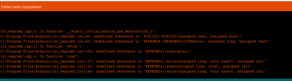

Nun meine Frage: Ich scheitere schon am uploaden des Arduino Sketches.
Ich hab das die Kompilerausgabe mal angehängt. Was mach ich falsch?
Ich freue mich über jede Hilfe.
LG Johannes

#3953022
Hallo Ludwig,
erst mal Danke für die ausführliche Anleitung, aber leider klappt es
trozdem nicht :(
Die libs sind eingebunden aber der Kompiler machts trozdem nicht mit.
Im Anhang jetz wirklich^^ der Kompileroutput.
Vielleicht erkennst du den Fehler da ich überhaupt keine
Arduino-Erfahrung habe.
Danke!
#3957092
OK Danke für die Hilfe! Jetzt klappt alles. Nach der Neuinstallation der
Aruino IDE gings dann nach der Anleitung.
Danke!
