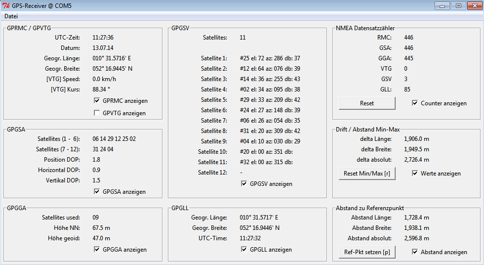

Serielle GPS-Maus mit Python3 auslesen und die Daten mit Tkinter
anzeigen.
Das Ziel dieser Übung ist, mit Python/Tkinter die von einem
GPS-Empfänger gelieferten NMEA-Datensätz auszulesen und formatiert
anzuzeigen.
Verwendet wird eine GPS-Maus (Navilock NL-303P) mit Serieller
Schnittstelle.
Die Ausgabe der unterschiedliche NMEA-Messages kann per Checkbutton
(de-)aktiviert werden.
Da die Informationen in den Messages teilweise redundant sind und die
Bildschirmfläche eines Netbooks beschränkt ist, werden jeweils nur
ausgewählte Daten angezeigt.
Die aktivierten NMEA-Datensätze können bei Bedarf im "raw"-Format in
eine Logdatei geschrieben werden (z.B. für eine spätere Visualisierung
der Fahrtstrecke mit GPSONIC).
Im Frame "Drift / Abstand Min-Max" wird ausgeben, wie weit die
Standortmessungen "streuen" (dazu muss der Empfänger an einem festen
Standort stehen).
Die Minimal- und Maximalwerte der Standortmessungen werden intern
gespeichert und der Abstand zwischen ihnen wird angezeigt.
Im Frame "Abstand zu Referenzpunkt" wird der aktuelle Abstand zu einem
zuvor per Mausklick gewählten Ausgangspunkt gemessen.
Für die Navilock-GPS-Maus ist ein Option zur Konfiguration eingebaut.
