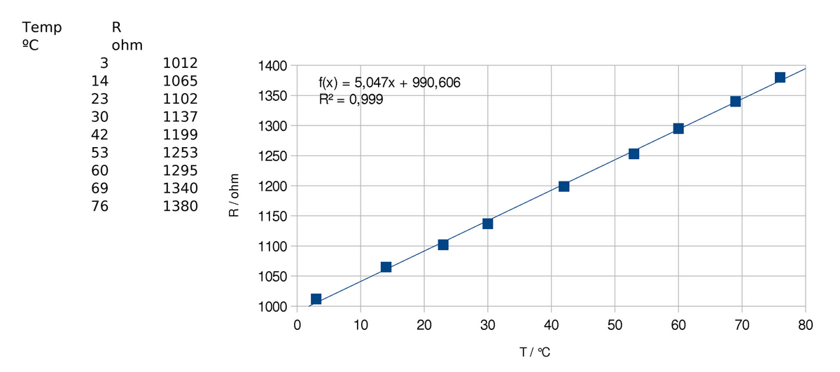

Ich habe hier mehrere gleichartige Temperatursensoren, die ich erst für
PT1000 gehalten habe (etwas über 1000ohm bei RT, bei Erwärmung
steigend).
Jetzt habe ich die mal gemessen und obige Werte ermittelt. Die Steigung
ist zu hoch, der Nullpunkt zu niedrig. Es sind also keine PT1000.
Allerdings passen die Werte auch zu keinem mir bekannten KTY-Fühler (was
nichts heissen muss, da ich sicher nicht alle kenne).
Weiss jemand, was das für Sensoren sein könnten?
Quelle waren Raumtemperaturfühler aus einer Heizung, Hersteller
unbekannt.
Messung erfolgte im Wasserbad, gerührt, mit Laborthermometer.
Hier nochmal die Messwerte als Text:
Temp  R
ºC  ohm
3  1012
14  1065
23  1102
30  1137
42  1199
53  1253
60  1295
69  1340
76  1380
