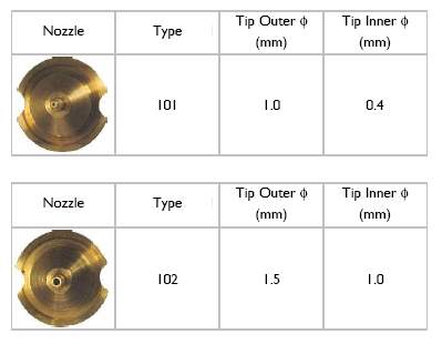

Suche Idee wie man einen hohlen m5 Shaft mit einer SMD Nozzle verbinden kann
Gast #3725362
ich habe mir einen kleinen Stepper Motor mit m5 shaft besorgt und würde
dort gerne z.B eine Juki SMD Nozzle (z.B Juki 501 / 502) flexibel
montieren.
Der hohle Shaft des Motors ist 5mm lang, schon ziemlich kurz.
Hat jemand eine Idee mit welchen Bauteilen man das machen könnte?
Bzw. kennt jemand eine M5 Kupplung welche sich für solche Zwecke eignen
würde?

Das ist der Motor:
http://www.robotdigg.com/product/43/Nema8-Hollow-Shaft-Stepper-Motor
Meine Werkzeugmöglichkeiten sind etwas begrenzt, aber ein M5
Schneideisen werde ich mir wohl besorgen können um den Shaft zu
bearbeiten damit ich eine Schraube bzw. Hülse draufsetzen kann
Pick n Place Nozzle ist im Grunde offen, die Juki gefällt mir da dort
eine Feder drauf ist.
3D Drucker habe ich, hmm damit einen Konus drucken und den aufschrauben
könnte funktionieren.
Der Schlüssel ist wohl das Gewinde das auf den Motorshaft rauf muss.

Du hast einen 3D-Drucker?! Meine Güte ... Also: Den Juki-Teil des
Adapters musst Du selber konstruieren, da scheinst Du ja aber Pipetten
zum Messen oder eine Zeichnung zu haben.
Für die Motorwelle schlage ich eine Konstruktion mit einem Klemmring
(Google Bildersuche) vor. Ob man nun klassisch einen separaten Klemmring
verwendet und das Bauteil schlitzt oder versucht, einen Klemmring als
Bestandteil des Adapters im 3D-Drucker aus Kunststoff zu bauen, sei Dir
überlassen.

habe vorher einen Konus gedruckt und den auf das Gewinde gesteckt
scheint zu klappen, hat aber auch wirklich überall Toleranzen von 0.1mm
sprich das Ding eiert etwas auf dem Shaft wenn es aufgesteckt wird
(selbst das war nicht einfach da ein gedruckter Kreis kein wirklicher
Kreis ist, hab's mit dem Hammer auf das Gewinde geschlagen - Stichwort
Backlash Compensation scheint bei Makerbot zu fehlen).
Besorge mir jetzt mal eine Nozzle zum Testen (habe die noch nicht).
Wäre jetzt auch nicht davon ausgegangen das der Konus so stabil am Shaft
stecken bleibt. Vielleicht entlaste ich das dann noch zusätzlich durch
ein Kugellager.
Danke soweit das du mich dazu gebracht hast soetwas mal zu drucken :-)

Gast #3726720
Bei nema 8 stepper kannst du eine 2ml Spritze mit luer lock nehmen,
mit Isolierband sowie Teflonband die 5mm auf 6mm erweitern, abgesaegte
Spritze raufgeben und isolieren. bei nema17 kann man direkt eine 3ml
Spritze
raufgeben.
Ansonsten gibt es die mounting hubs von pololu mit 5mm Loch und m3
Bohrungen.
In die m3 Bohrung klebt man 2mm neodym Magnete. Aussendurchmesser ist
19mm.
Die pnp Nadel verklebt pottet man dann in Silikon oder Expoxy mit einem
Eisenbeilagscheibe oben sowie einem conischem Zentrierhilfe mit 5mm
Durchmesser. Durchdem dass man den Mounting hub nicht buendig aufsetzt
sonders um 1.5mm vorschauen lasst hilft diese konische Spitze, am
einfachsten
ist die Form von einer Silikonspitze zu machen. Einige montieren darauf
eine Odham Motorkupplung etwas aufgebohrt, hat den Vorteil dass die
Position
definiert ist, wichtig bei Programmiereinrichtungen um die einzelnen
Platinen
nacheinander nach dem Loeten zu programmieren.
Gast #3726801
Das mit dem Mounting Hub gefällt mir!
Ich hab mir jetzt mal einige Juki Nozzles bestellt, werde an der Stelle
weitermachen wenn die hier eingetroffen sind.
Danke schon mal soweit!
