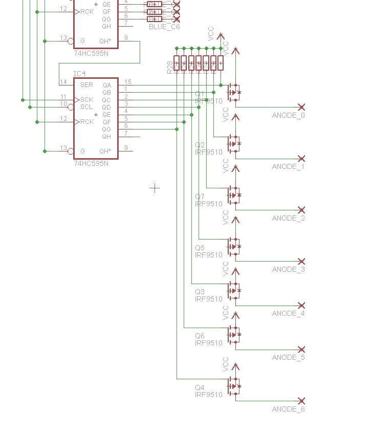

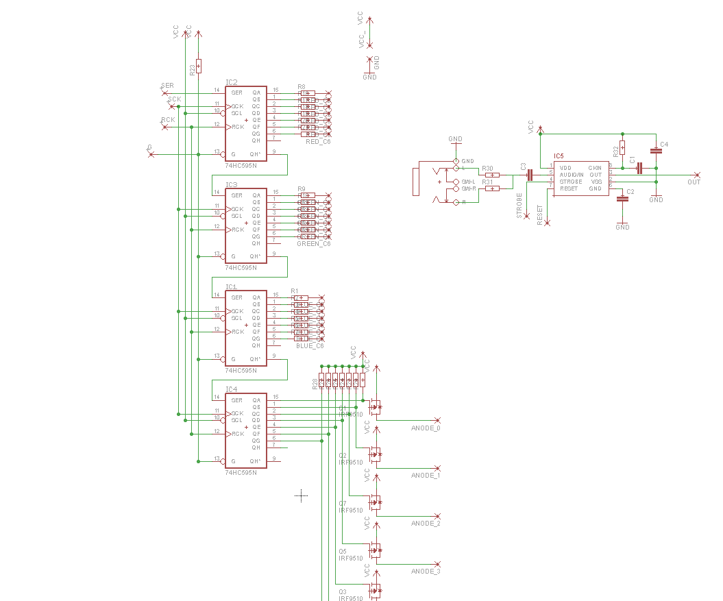

ziel des ganzen ist das audio spektrum an der 7x7 matrix auszugeben.
mein code habe ich angehängt. bin soweit zufrieden farben sehen ok aus.
Aber wenn ich jetzt in get_audio_spectrum(); die "hue" variable in den
bereich 80-170 kommen lasse verschieben sich die bänder und stehen nicht
mehr an der position wo sie hingehören, jedoch ist in den anderen
farbbereichen alles wie es sein soll.
wäre nett wenn sich den code wer anschauen könnte ich habe das meiste
kopiert, und wie die PWM ind der ISR genau zustande kommt ist mir auch
noch nicht ganz klar, aber es ist meinen wünschen entsprechend.
