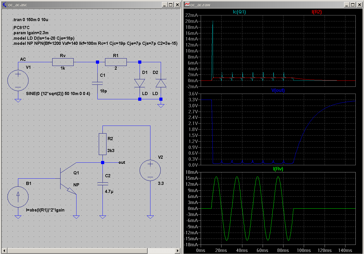

Ich habe gerade diese Schaltung zur 12VAC-Detektierung mit einem RPi in
einem Thread entdeckt und möchte gerne wissen wie man die Werte für
diese RC - Kombination nach dem (AC) - Optokoppler berechnet. Könnte mir
bitte mit 2-3 Zeilen "auf die Sprünge helfen"?
Danke und mit freundlichen Grüssen
Matthias
von kendalf (Gast)
RC hat als Tiefpass eine Grenzfrequenz von ca. 10Hz. Bei 50Hz wirkt
daher der Optokoppler ähnlich wie ein Gleichrichter mit Siebkondensator.
In diesem Fall ist aber der Ladestrom begrenzt (3,3V über 3k3), während
der Entladesstrom (Grenze=If*CTR) wesentlich höher sein kann.
Durch das stark nichtlineare Verhalten eines Optos ist es aber
schwieriger den Ripple so wie beim Gleichrichter zu berechnen.
Man nehme einen Widerstand, der die angeschlossene Schaltung sicher auf
High-Pegel ziehen kann und rechne dazu den C - Tiefpass mit fg < fin/3
bis fin/10 - C=1/(2*π*fg*R). Je kleiner die Grenzfrequenz angesetzt
wird, desto geringer ist der Ripple, aber desto größer ist die
Zeitkonstante (τ=R*C) für L->H. H->L ist vor allem von If abhängig.
Anschließend mit ein paar Werten der E-Reihe ausprobieren oder erstmal
einer Simulation vorwerfen. Ich habe aber auf die Schnelle kein Modell
vom P814 gefunden, daher mit den Werten von einem PC817C.
von Easylife (Gast)
fuege besser noch einen widerstand zum entladen des kondenaators ein.
von Praktiker (Gast)
Die Schaltung ist ziemlicher Müll.
1. Der Widerstand Rv ist viel zu klein
2. Die Leistung von Rv ist übertrieben groß
3. Das Kurzschließen des Kondensators über den Phototransistor ist übel
4. Der Pull-up ist viel zu klein. Wozu?
Vielleicht erzählst du mal, welchen Zweck du mit der Schaltung
verfolgst.
von Matthias Bhend (Gast)
Danke für eure Antworten.
@kendalf
Danke für deine ausführliche Erklärung. Ich wusste nicht genau ob das
jetzt eher eine Gleichrichter/Siebkondensator - Kombination oder ein RC
- Glied sein soll und wie man das rechnet. Ich habe die Schaltung mal
zum Testen in LTspice aufgebaut...
@Easylife
Das mit dem Entladestrom ist mir beim Simulieren auch aufgefallen.
@Praktiker
Ich möchte gerne auf Grund eines "geheimen Klingelcodes" (12VAC
Klingelsingal) meine Haustüre öffnen. Also muss ich irgendwie 12VAC mit
meinem µC detektieren und dazu möchte ich gerne eine saubere Schaltung
aufbauen. Auf Grund meiner fehlenden Erfahrung kann ich leider nicht so
recht beurteilen welche Schaltung gut oder welches die "richtige" Lösung
ist. Folgende Lösungen schweben mir vor:
- Lösung oben (AC - Optokoppler, Glätten)
- Gleichrichten, Glätten, Optokoppler
Welche Lösung (evtl. auch eine andere) wäre denn für diesen Zweck
empfehlenswert?
