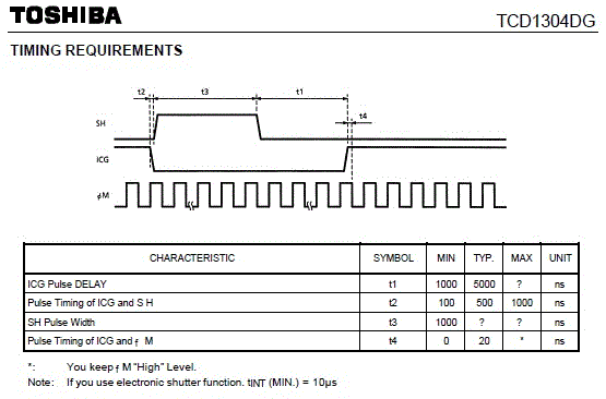

ich versuche gerade einen linearen CCD Sensor auszulesen, genauer gesagt
einen TCD1304AP.
Hier ist das Datenblatt:
http://www.oceanoptics.com/technical/detectortoshibatcd1304ap.pdf
Von der Software her ist alles klar, jedoch habe ich eine Frage zur
Schaltung, welche auf Seite 12 erwähnt wird. Dort ist zwischen den
Eingängen des CCD Sensors und dem Mikrocontroller ein TC74HC04P, also
ein Inverter. Hat jemande eine Idee wieso? Soll das eine Art
Schmitt-Trigger darstellen, um steile Signalflanken zu haben?
Und der Transistor TR1 soll ein "2SA1015-Y" sein, kennt da jemand einen
gängigeren Ersatztyp? Eigentlich sollte dieser nicht kritisch sein oder?

von CCD-Versteher (Gast)
der 74xx04 wird gerne als Treiber verwendet. Auch hier ist die Kapazität
am SH-Pin 600pF. Das überfordert die meisten Steuer-ICs(µC). Das der
74xx04 invertiert ist eben so. Macht aber nichts aus. Der Transistor
kann bei der niedrigen Taktfrequenz auch z.B. ein 2N2369 sein. Kommt
nicht drauf an. Allerdings musst du das Timing genau einhalten. Einmal
einen Glitch in den Signalen oder zur falschen Zeit geschaltet und die
Ladungen im Sensor landen im Irgendwo; nur nicht mehr im
Ausgangsverstärker.

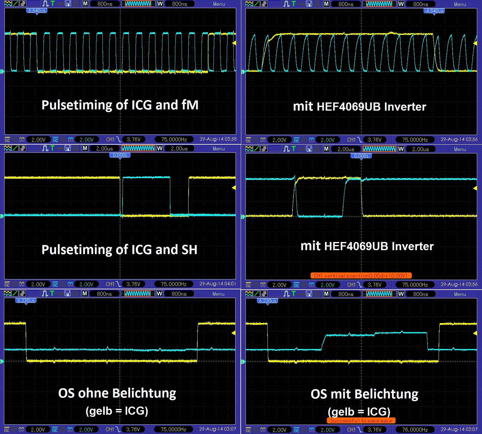

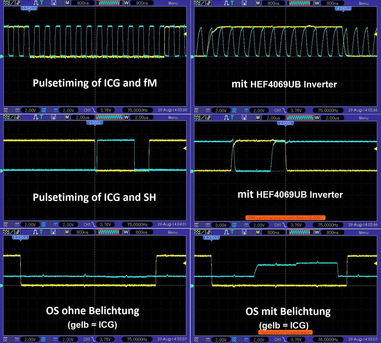

Ich habe einmal ein paar Oszilloskopbilder erstellt, die das Timing von
ICG, SH, fM und den Analogausgang des Sensors zeigen.
Weiters ist mir noch aufgefallen das der Inverter den ich Verwende
(HEF4069UB) kein sehr schönes Signal liefert. Vielleicht ist das auch
ein Grund warum die Pixel nicht ausgelesen werden können? Werde mir auf
jedenfall noch den im Datenblatt des TCD1304DG vorgeschlagenen TC74HC04P
besorgen.

Was ich noch hinzufügen sollte, die Spannung sinkt erst wieder wenn der
Sensor ganz abgedeckt ist.
Also meiner Meinung nach sollte es sich so verhalten, dass wenn ich
etwas zwischen IR-LED und Sensor halte, z.B einen Kugelschreiber, sich
der Teil der Pixel die sich im Schatten befinden weniger Spannung
ausgeben sollten.
Das schließe ich daraus, weil ich das bereits mit einem TAOS TSL1406R
probiert habe und mit dem funktioniert es. Daher denke ich, sollte das
mit dem TCD1304DG, auch funktionieren. Oder liege ich da falsch??

Das Signal nach dem Inverter sieht nicht so toll aus. Nimm doch mal
einen 74HC04 und versuch mal ein Oszibild mit einem kompletten
Auslesevorgang zu machen (ohne Belichtung, mit voller Belichtung und mit
einem Schatten)
Werner
