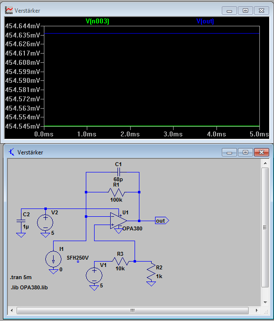

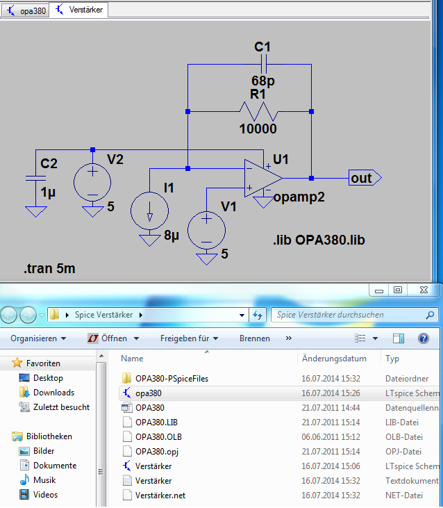

Ich habe eine Verstärkerschaltung (siehe Anhang) für den SFH250V
(Photodiode/Reseiver) mit Hilfe des OPA380 realisiert und muss zum
erstaunen feststellen, dass meine Ausgangsspannung stets 3,98V beträgt,
egal ob ein LWL-Signal am SFH250V ankommt oder nicht.
Hatte zunächst diese Schaltung in Spice simuliert und angenommen, dass
der Receiver SFH250V im Grunde eine Stromquelle ist. Ist das Signal aus:
0A und ein ca. 1-8µA je nach dem wie gut das Signal eben ist.
Sind die Annahmen zunächst richtig und wenn ja warum habe ich stets
3,98V Ausgangsspannung?
