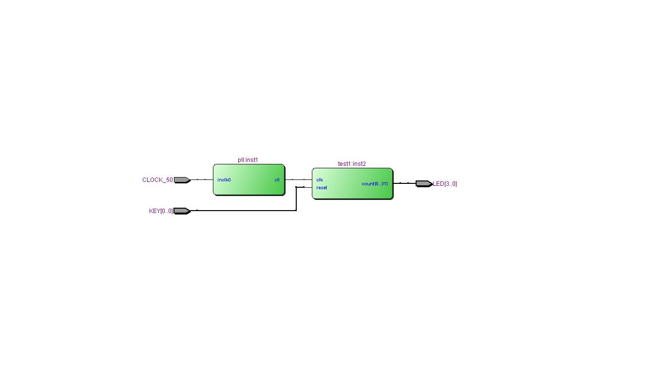

Hallo und vielen Dank für die ausführliche Antwort.
Ich habe mir jetzt das SCD File von einem Wizzard erzeugen lassen, und
es funktioniert.
# Clock constraints
create_clock -name "CLOCK_50" -period 20.000ns [get_ports {CLOCK_50}]
# Automatically constrain PLL and other generated clocks
derive_pll_clocks -create_base_clocks
# Automatically calculate clock uncertainty to jitter and other effects.
derive_clock_uncertainty
Was heißt das nun?
create_clock erzeugt eine "clock" namens CLOCK_50 und verbindet diese
logisch mit dem zufällig gleichnamigen Port CLOCK_50 meines Modells
(siehe Bild)?
Du schreibst:
Dazu gehört dann auch die Information welche Takte
in den Chip gehen und mit welcher Frequenz diese ankommen. Sonst weiß
Quartus ja nicht welche Frequenz dein "clk"-Signal hat und kann dadurch
auch nicht entscheiden wie es die Logikelemente platzieren muss um die
Frequenz zu ermöglichen.
Ich habe aber ja auch noch einen anderen Eingangspin KEY. Warum ist es
hier nicht notwendig etwas darüber zu sagen, mit welcher Frequenz
Signale hier ankommen? Ich könnte dort ja auch etwas sehr hochfrequentes
einspeisen. Warum muss Quartus bei dem einen wissen, um welche Frequenz
es sich handelt, und beim anderen nicht?
Du schreibst weiter:
derive_pll_clocks
Durch eine PLL werden ggf. neue Frequenzen erzeugt, die als
eigenständige Takte analysiert werden. Mit diesem Befehl sagst du dass
er die doch bitte anhand deiner  Einstellungen im Megawizard selbst
finden soll.
Die PLL ist doch eine eigene VHDL-Komponente, die durch ein Modell
beschrieben wird. Der Ausgang liefert eine Frequenz, die auf ein Zehntel
der Eingangsfrequenz reduziert ist. Warum muss man nun extra angeben,
dass sich Quartus darum kümmert? Ich habe das nicht verstanden. Wodurch
unterscheidet sich ein PLL von anderen Komponenten (z.B. meinen Counter,
wo ich ja auch nichts angeben muss)? Hätte ich den "PLL" (oder eben
einen Frequenzteiler) selbst in VHDL entworfen, müsste ich ja auch
nichts extra angeben, dass Quartus die Ausgangsfrequenz erst findet.
Das ganze ist noch etwas diffus für mich...
Danke + Liebe Grüße,
michael
Gast #3729378
>> Es ist nur notwendig die Takte zu definieren. Du kannst bei anderen
Inputs/Outputs andere Constraints setzen wie z.B. max-/min delay, zeitliche
Relationen zu Taktsignale usw. Es reicht aber wenn du ihm sagst was dein Takt ist
denn alle Daten werden ja mit diesem Takt verarbeitet.
>> Quartus erkennt zwar teilweise vom Nutzer in VHDL genutzte Takte. Um sauber zu
sein sollteste du diese allerdings auch definieren und das macht diese Kommando
eben automatisch für dich. Siehe auch:
http://quartushelp.altera.com/12.1/mergedProjects/tafs/tafs/tcl_pkg_sdc_ext_ver_1.0_cmd_derive_pll_clocks.htm
>> Ja
Hätte ich den "PLL" (oder eben einen Frequenzteiler) selbst in VHDL
entworfen, müsste ich ja auch nichts extra angeben, dass Quartus die
>> Kommt drauf, an unter Umständen schon. Das sind aber schon Detailfragen die man
eben ausprobieren müsste. Man erzeugt sich seinen Takt allerdings auch nicht in
der Logik sondern nimmt - wenn irgendwie möglich - den Takt der aus einer PLL
kommt.
