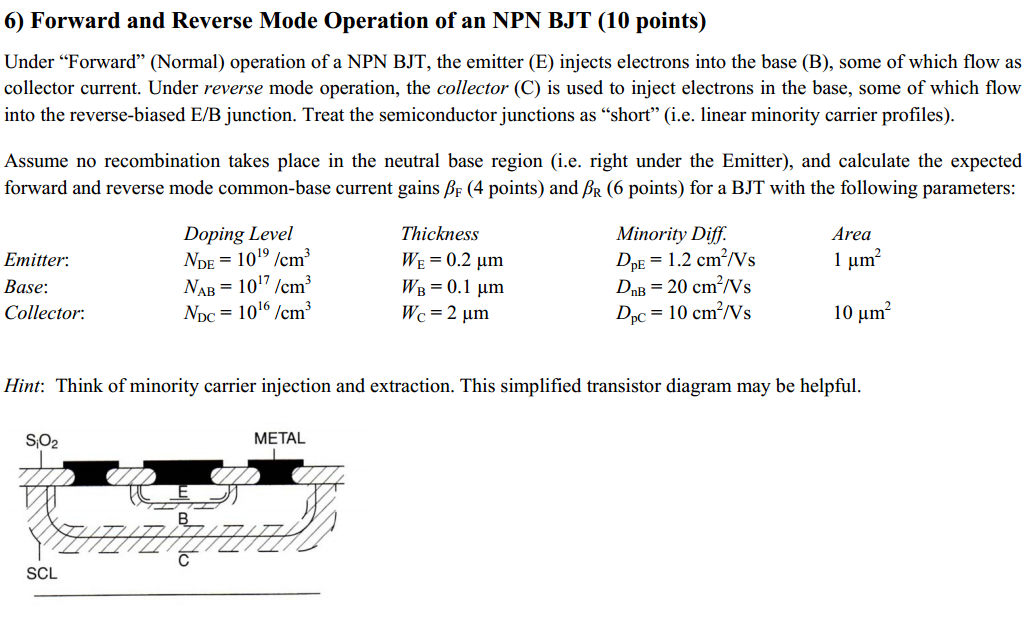

Ich sehe bei dieser Übung nicht, wie man die Querschnittsfläche für die
Basis bekommt, denn es gilt für die Verstärkungen:
Also fehlt mir nur noch
, doch wie kann ich das berechnen?
