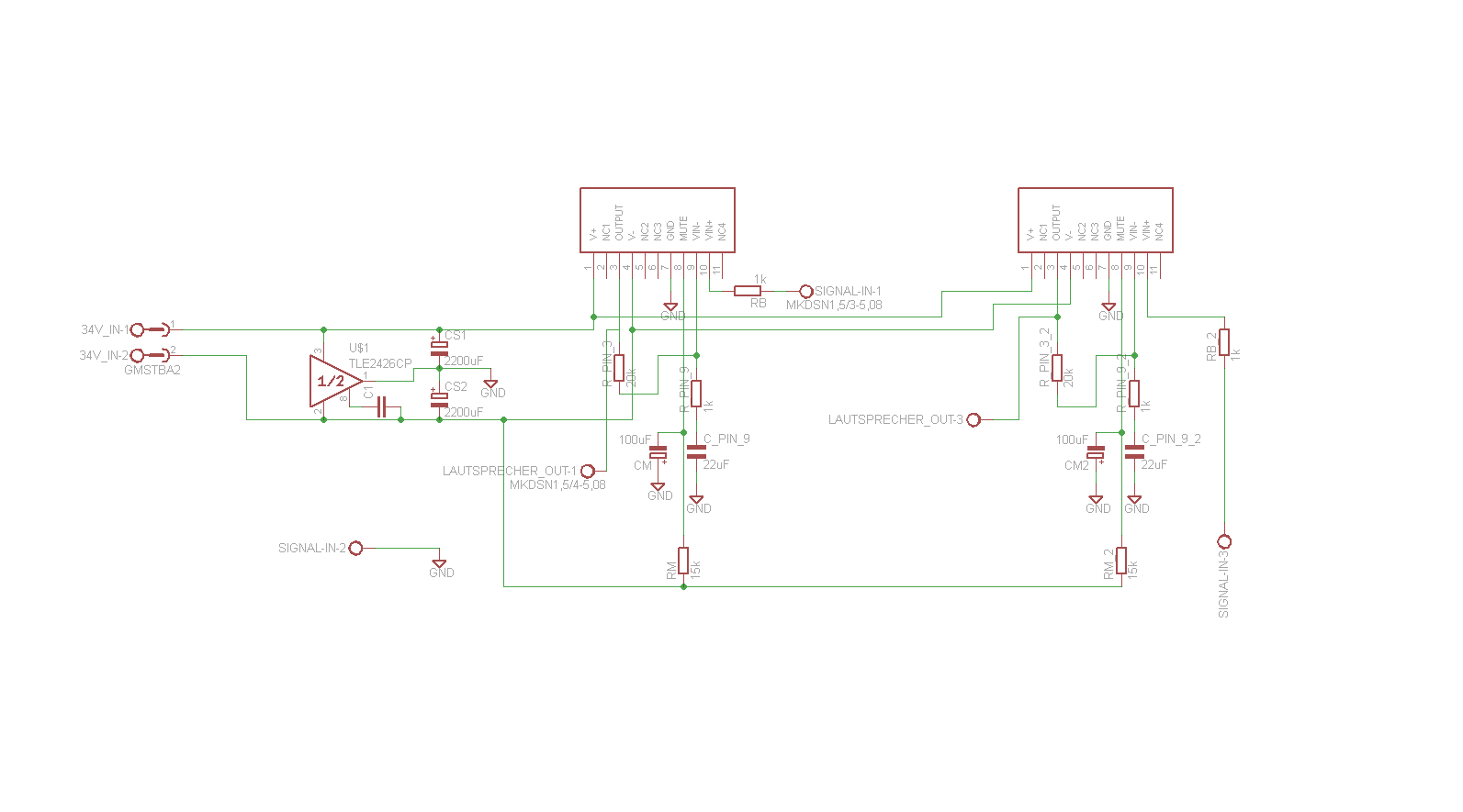

ich habe in der letzten Woche einen Verstärker auf Basis des LM3876 ,und
des TLE2426 ("Rail Splitter") geplant und aufgebaut und nun heute nach
Erhalt der letzten Bauteile die Platine geätzt und bestückt.
Nun ergaben sich beim ersten Testen anstatt der erhofften Funktion nur
alle möglichen Störgeräusche, und zudem hat es die Signalquelle (Alter
MP3 Player) komplett in Rauch aufgelöst.
Hoffe nun das es an der Schaltung liegt und ihr mir den Fehler zeigen
könnt.

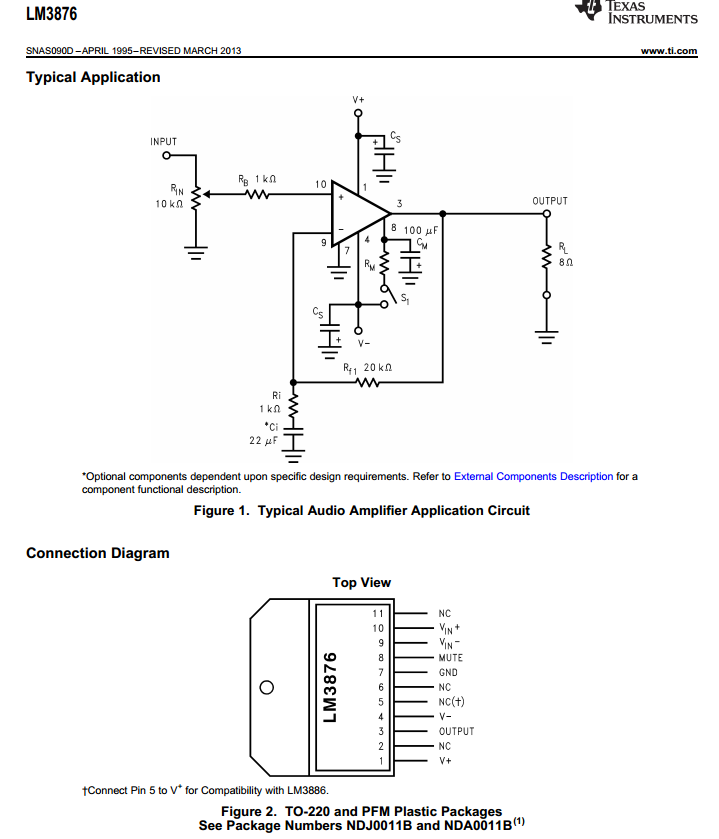

Ich habe im Anhang die Schaltung aus dem entsprechenden Datenblatt, den
ich 1:1 verwendet habe und meinen Schaltplan aus eagle angehängt.
Vielen Dank schonmal für eventuelle Vorschläge!
Die Railsplitterei ist eine Pest und IMHO nur bei ein paar OPs an einer
9V-Batterie sinnvoll. Der TLE2426 liefert nur nur 80mA, muss aber in
deiner Schaltung den gesamten Lautsprecherstrom vertragen (EDIT: falls
die anderen Pole der LS an Masse liegen, was leider im Schaltplan
fehlt). Im Datenblatt des LM3876 ist ein Beispiel für
Single-Supply-Betrieb, das rauchfrei funktioniert.
Die anderen Pole der Lautsprecher liegen an VGND an.
Also keine Chance mit der aktuellen Schaltung (und eventuellen leichten
Abänderungen) ein akzeptables Ergebnis zu erreichen, und lieber direkt
auf die Single-Supply Schaltung "umsteigen"?
MfG
Und dein Eingang..... ohne DC-Entkoppel kondensator????  Nach welchem
Vorbild hast du denn entschieden den nicht zu brauchen?
Hast du schonmal irgendeine nachgebaute schaltung inhaltlich verstanden?
