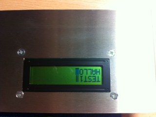

Hallo liebe Community,
ich habe heute wieder Zeit gefunden an meiner LCD Routine weiter zu
programmieren. Die Ausgabe eines Textes und das Ausrichten des Cursors
funktioniert bereits. Nur leider gibt das Display beim 2ten Aufruf der
Methode LCD_Write() ein falsches Zeichen aus. Beim einmaligen Ausgeben
wird alles richtig ausgegeben.
Ich stehe leider nun etwas auf dem Schlauch, ich habe bereits schon über
2 Stunden nach dem Fehler gesucht, jedoch finde ich ihn nicht :(
Für Hilfe aus dem Forum wäre ich sehr Dankbar
LG und vielen Dank im Voraus,
Christian:)
P.s: Bild des Displays und Programmcode im Anhang. Das falsche Zeichen
sind die senkrechten Doppelstriche, das Andere ist der Cursor.

Danke, habe es geändert, das "falsche Zeichen" ist verschwunden, jedoch
unterschlägt mir die Methode bei der Ausführung nun das letzte Zeichen,
es wird nicht auf dem Display ausgegeben...

Also, nochmal vielen Dank für die Hilfe, habe den 2ten Fehler auch noch
gefunden: Es lag daran das ich am Ende der Whileschleife vergessen hatte
den Pin EN wieder auf Low zu setzten.
Danke! Das ist wirklich ein super Forum hier :)
