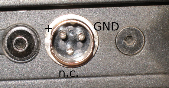

weiß jemand wie der abgebildete Steckertyp heißt und wo man so einen
Stecker her bekommt? Der Außendurchmesser des Gewindes an der Buchse hat
circa 14 mm. Es handelt sich um den Ladeanschluss meines Egret One. Die
Buchse ist permanent mit dem Akku verbunden.
Hier ist ein Link zu der Buchse:
http://www.egret.de/wp-content/uploads/produktbilder/49/95432.jpg
Ich würde gerne einen zusätzlichen Stecker hierfür kaufen und denn
eventuell mit einem DC-DC Wandler da ran gehen.

Kleintuchel hat eigentlich Pin 1 und 3 um 180° auseinander, hier sind es
eher 240°. Die Stiftdicke habe ich bei DIN-Steckern auch dünner in
Erinnerung. Steckerdurchmesser und Stiftdurchmesser wären hilfreich.
Vielleicht ist es eine 3polige Version der "Funkgeräte-Mikrofonstecker":
http://www.pmr-funkgeraete.de/Funkgeraete/Stecker-Adapter/Mikrofon-Stecker/3pol-Einbaubuchse-Japan-Norm::7448.html
http://www.pmr-funkgeraete.de/Funkgeraete/Stecker-Adapter/Mikrofon-Stecker/3poliger-Mikrofonstecker-Japan-Norm::1571.html

Die von Tom verlinkten Stecker und Buchse sind die passenden (Nochmal
Danke dafür) :) Auch das Gewinde passt. Es handelt sich übrigens um den
Egret One-V2. Wie das bei den anderen Versionen ist, kann ich nicht
sagen.
