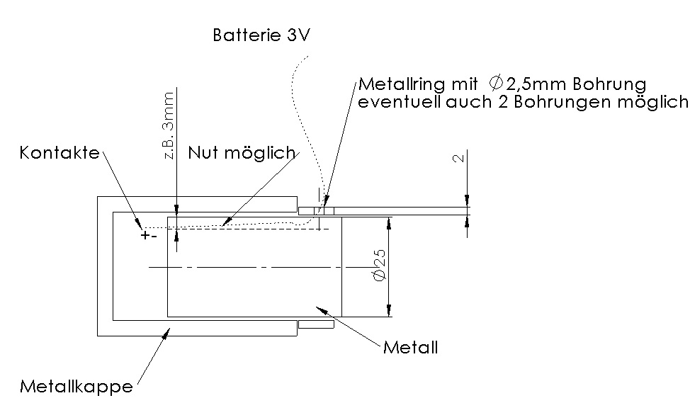

aktuell bin ich am überlegen, wie ich einen externe Stromversorgung
kurzzeitig (10 sec - 3V - geringer Strom)an die innenliegenden Kontakte
bringen kann. Es liegt überall Metall an ich habe nur eine, oder zwei
Bohrungen in einem Metallring um zu möglichen Kontakten zu kommen.
Vielleicht sieht jemand eine kostengünstige Lösung wie ich mit meiner
Batterie an die beiden innenliegenden Kontakte komme. Eine Überlegung
wäre z.B. die Metallkappe als GND zu nutzen und über die Bohrung den
zweiten Kontakt zu bedienen.
Das Ganze ist noch dazu im Außeneinsatz (Regen, Schnee, Eis) und wird
richtig selten genutzt werden, wenn aber dann soll es auch funktionieren
Das Bild ist hoffentlich aussagekräftig und im Schnitt dargestellt, auch
ohne Schnittlinien - habe ich leider nicht hinbekommen.
Den möglichen Weg habe ich gepunktet eingezeichnet.
Falls jemand eine Lösung hat wie ich so 50 Stück sinnvoll aufbauen kann
- wäre das Rätsel mehr als gelöst.
Schönen Dank schon jetzt für Kritik und Anregungen.
Martin
Hallo und Danke für die Antwort.
Die Stecker sind leider viel zu groß - ich finde einfach keinen kleinen
die kein Vermögen kosten.
Die russische Lösung kann ich ja keinem zumuten, außer mir.
Es sollen aber noch andere Personen die Spannung für 10 sec die Spannung
anlegen können.
Habe gerade gesehen - das mittlere Metall hat auch noch eine d12mm
Bohrung und die darf ich ebenfalls nicht verletzen...
Die schönste Lösung wäre was vorgefertigtes, flaches und gewinkeltes,
was ich dann einklebe, oder einpressen kann.
Der Stecker muss total schlank sein < kleiner d2,5mm - weil sonst komme
ich nicht durch das kleine Loch und das würde ja ein Hohlstecker schon
erfüllen.
Die "japanische" Variante wäre auch ne gute Idee:
http://de.wikipedia.org/wiki/EIAJ-Steckverbinder
und die Buchse dann selbst irgendwie basteln.
