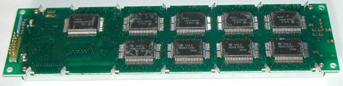

ich habe zwei 4x40 LCD Displays mit einem HD44780A00 und acht
HD44100H-Controllern und 16 Pins zur Ansteuerung (siehe Foto). Von den
Pins ist einer mit "16" bezeichnet, mehr aber auch nicht.
Ich finde keine einzige funktionierende Ansteuerung, geschweige denn
eine Pinbelegung. Hat irgendjemand schon mal mit diesen Dingern (oder
ähnlichen) gearbeitet und vernünftige Resultate erzielt? Für Hinweise
wär ich sehr dankbar.

der übliche enable-Eingang wird frei sein, dafür sind hinten 2 Pins
dazugekommen E1 und E2. Logisch sind das also 2 Displays mit je 20x2,
bis auf die enable-Eingäge komplett parallel.
CodeVision hat Unterstützung für diese Displays.

Das 4x40 und das 4x20 haben beide zwei Enable Eingänge. Es gibt jedoch
unterschiedliche Belegungen. In obrigem Beispiel beginnt bei Pin 1 der
Datenbus, unter diesem Link ist Pin 1 GND
http://www.elektronik-projekt.de/download/LCD/4x40.pdf
Das ist das die Belegung, die häufiger zu finden ist.
Man kann den Unterschied daran erkennen, wenn man sich Pin 1 auf der
Platine des Display anschaut. Gehen dort dicke Leiterbahnen weg oder ist
der Pin sogar mit einer Massefläche verbunden kann man sicher sein, das
dieser Pin GND ist. Geht nur eine dünne Leitung weg könnte die andere
stimmen. Soll aber nicht heißen, das es noch weitere Belegungen gibt :/
