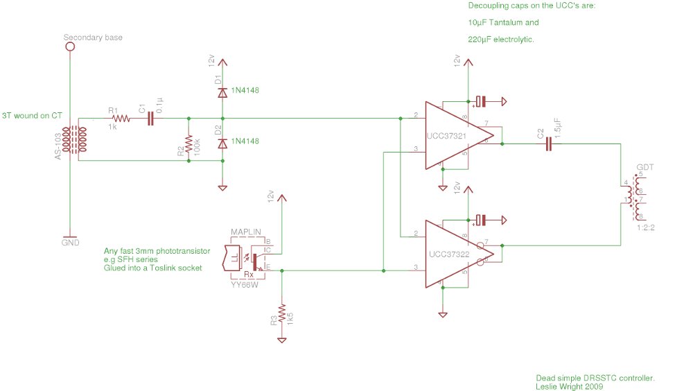

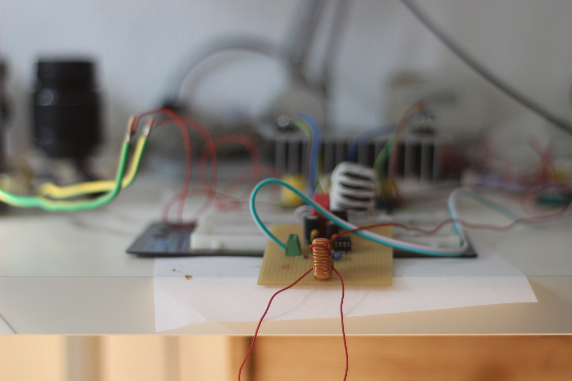

Hallo liebe Community. Ich habe Probleme meine SSTC zum laufen zu
bringen. Ich vermute, das es an meinem feedback-trafo liegt. Meine Frage
ist nun, wie ich den Feedback-Trafo anschließe. Momentan habe ich das
Erdungskabel einmal um den Trafo gewickelt. Wenn ich an den nicht direkt
geerdeten teil des trafos fasse oszilliert das ganze allerdings.den
phototransistor an enbl hab ich weggelassen und das ganze einfach direkt
an + angeschlossen.

die Primärseite des Trafos kommt an das erdseitige Ende der
Sekundärspule und an Erde.
Normalerweise sollte das dann auch laufen.
Falls nicht, dann einfach mal Wicklungsenden umdrehen.
