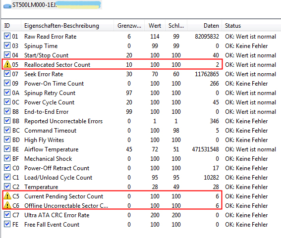

Hallo!
Nachdem ich vor kurzem mich mit einer "kranken" Festplatte zum
erstenmale beschäftigen mußte habe ich diesbezüglich noch  Fragen. Ich
benutze zum auslesen CDI. Neulich stellte ich zu meinem erstaunen fest,
das ich mit einem höherstellen der "Alarmschwelle" aus einer Platte mit
"Vorsicht" wieder eine mit "Gut" zaubern kann. Mir ist zur Zeit nicht
klar was definitiv ein Grenzwert ist. Sind es fünf ,fünfzehn oder
vierzig ersetzte Sektoren oder so wie CDI es in der Grundeinstellung
hält schon eine einzige ersetzte die dann das "Vorsicht" auslöst. Ebenso
Verhält es sich mit den anderen Parametern. Was darf sein und ab wann
wird es brenzlig? Leider habe ich im Netz nichts brauchbares gefunden.
Ich könnte jetzt die Alarmschwelle in allen Bereichen auf maximal
stellen und mich an dem "Gut" erfreuen aber welchen Sinn macht dann das
Tool?
Danke schon mal!

Hmm, was ich nicht weiß, macht mich nicht heiß. SMART ist schon nicht
verkehrt, um drohende Ausfälle zu erkennen. Man muß die Daten jedoch
richtig deuten. Allein das Vorhandensein ersetzter Sektoren ist nicht
zwangsläufig ein Indiz für baldigen Ausfall. Seagate Platten haben bspw.
oft schon im Neuzustand jede Menge davon. Man muß beobachten, wie bzw.
in welcher Zeit die Zahl ersetzter Sektoren ansteigt. Alle paar Monate
einer ist kein Grund zur Sorge, mehrere in kurzen Abständen geben jedoch
Anlaß für schleunigste Datensicherung.

Nein, das dachte ich auch zuerst. Laut Auskunft des Supportes sind die
ungewöhnlich hohen SMART-Werte bei Seagate normal, weil die irgendwie
anders zählen als all die anderen. Recherchen im Web bestätigen es,
viele User sind deswegen verunsichert. Bei der Beurteilung des
Gesundheitszustandes der Platte ist dies natürlich wenig hilfreich.

Da dürften die drei gemeint sein: Raw Read Error Rate, Seek Error Rate
und Hardware ECC Recovered. Vom Gefühl her beschönigen oder verfälschen
die anderen Hersteller diese Werte. Denn ohne die Hilfe einer ständig
arbeitenden Fehlerkorrektur geht nichts mehr auf den Platten bei den
Spurbreiten.
Wenn der "überschwebte" Weg der Köpfe in cm mitgeloggt werden würde,
erschienen diese 3 Werte als Zahl bedeutungslos.  :)

Richtig. Hat hier einer erklärt:
http://www.hardwareluxx.de/community/f15/smart-werte-einer-seagate-792949.html#post16439231
Oder sie schreiben einfach nur das rein, was wirklich relevant ist.
