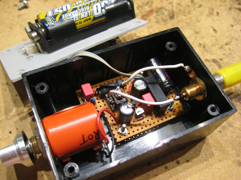

hallo,
gab hier ja schon einige vorstellungen an varianten von
rechteckgeneratoren über die ich ab und an mal per suche gekommen bin..
da dachte ich mir, stelle meinen jetzt auch mal vor.
in betrieb ist er schon seit jahren, aber kürzlich war durch ne grobe
fehlbedienung eine reparatur nötig.. inklusive kleinem retrofit.

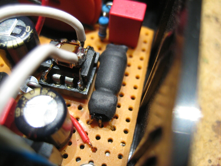

der TSL235R-LF von ams (TAOS) ist das "herzstück", ein
licht-frequenz-wandler.

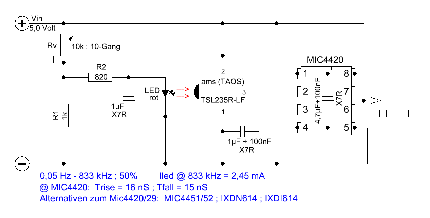

direkt vor ihm ist eine superhelle rote 5mm led platziert und per
led-strom wird die variable frequenz erzeugt.
der led strom wird mit nem 10-gang 10 kohm poti eingestellt, da der
frequenzgang von 0,05 Hz - 833 kHz so besser zu durchstreifen ist...
die beschaltung zum led-strom ist aber sehr individuell abhängig von der
led. die rote led und der TSL235R-LF sind kopf an kopf mit
schrumpfschlauch fixiert.
die beine des TSL sind entsprechend nach hinten gebogen, zum austritt am
ende des schrumpfschlauch.
die untere grenzfrequenz ist stark von der isolierung zum äußeren
umgebungslicht abhängig, selbst noch verbaut im gehäuse.
deshalb hab ich die beiden enden des schrumpfschlauch dann mit
edding-geschwärztem kosmetiktuchpapier ausgestopft.
die  frequenz wird dann mittels eines mosfttreibers (MIC4420)
"impedanzgewandelt".
ein IXYS IXDN614PI ist noch im anmarsch, der könnte noch ne kleine
verbesserung in sachen anstiegszeiten sein..? mal sehen..

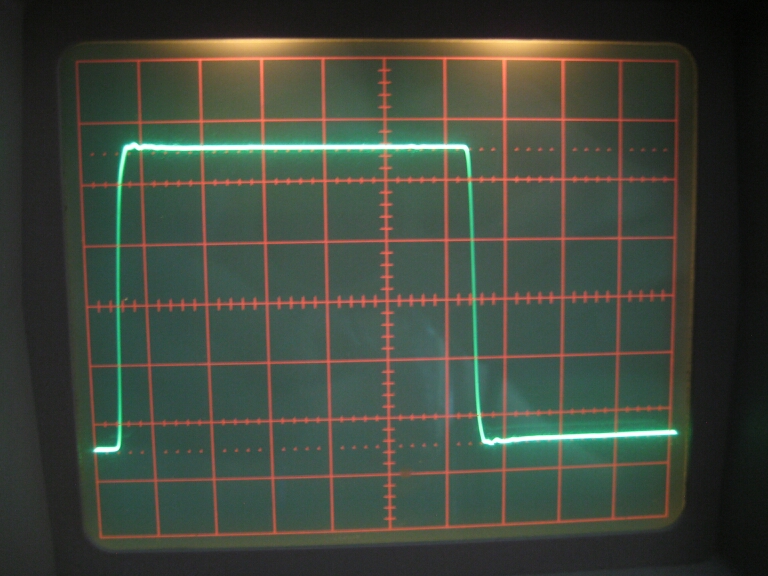

anbei nen screenshot vom scope @ 833 kHz,
Hameg 204-2 ; 20 Mhz ; Time/Div = 0,1µS : tastkopf Testec LF ; 1:10
risetime 16 nS ; falltime 15 nS
betrieben wird die sache mit 5 V. ich habe hier nen isolierten 5V-->9V
dc/dc wandler genommen der von 2 ni-mh gespeist wird.
der ausgang des dc/dc wandlers macht irgendwas zwischen 7 und 9 V (wegen
der geringen eingangsspannung) und wird per LM2931Z-5.0 auf stabile 5 V
geregelt.
würde ich heut so nicht mehr machen, aber gut.. :-) würde heute eher per
lithium-akku + mc34063 die 5 V erzeugen.
screenshot vom oszi
http://www.rio71.de/forum/mc-rechteckgenerator-mit-tsl235r-lf-1.jpg
TSL235R-LF an roter 5mm led
http://www.rio71.de/forum/mc-rechteckgenerator-mit-tsl235r-lf-2.jpg
ansicht gesamt
http://www.rio71.de/forum/mc-rechteckgenerator-mit-tsl235r-lf-3.jpg
schaltplan
http://www.rio71.de/forum/mc-rechteckgenerator-mit-tsl235r-lf-4.png
