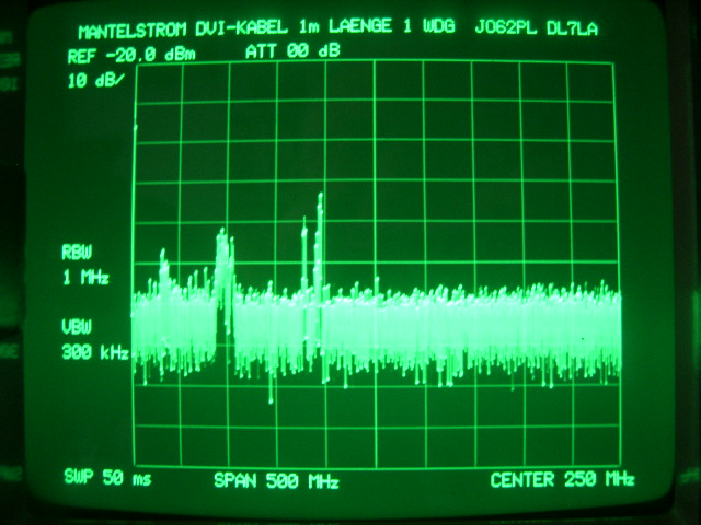

Recht hast du, der KW-Bereich ist nur interessant, wenn man das Spektrum
eines VGA-Kabels interzipieren möchte. Bei den Frequenzen sieht es aber
schlecht aus.
Aber mal Butter bei die Fische...Ich hab mal eben zum Spaß den
Mantelstrom des DVI-Kabels meines Monitors dargestellt. Hier in der
Berliner City liegt allerdings im Bereich der Pixelcklocks blöderweise
das Spektrum zweier dicker DVBT-Sender und weiter unten sieht es mit der
Leistung der ca. 20 UKW-Sender erst mal nicht viel besser aus. Selbst
bei KW sieht man noch einiges wachsen.
Das Kabel ist nichts Besonderes, ca. 1 m lang mit den üblichen
Ferrit-Mantelstromdämpfern an jedem Ende.
Auch eine FFT mit dem Direktsampler sieht nicht anders aus und
Änderungen des Bildinhaltes sind natürlich bei DVI-D nicht zu erkennen.
Wie es bei DVI-A aussieht, kann vielleicht jemand anders mal er-messen.
Durch die symmetrische Übertragung koppelt da sowieso wenig aus den
Bitströmen aus; anders bekäme man ja die hohe Datenrate nicht gebacken.
Ich äußere aber mal Zweifel, ob man bei dem Stör-zu-Signal-Verhältnis
nicht in Schwierigkeiten beim Abhören kommt.
Im Haus gegenüber (25 m) ist hier ein Steuerbüro, dort sitzen zwei Damen
an wie es aussieht identischen Monitoren. Ob man diese Signale trennen
könnte und darstellen, was da auf den Schirmen steht?
Selbst mit größeren Antennen hat man ja das Problem der mit höheren
Frequenzen zunehmender Dämpfung und Mehrfachreflexionen.
Also ich fühle mich mit meinem Kabel ziemlich sicher. Über die anderen
Lecks denke ich mehr nach.
