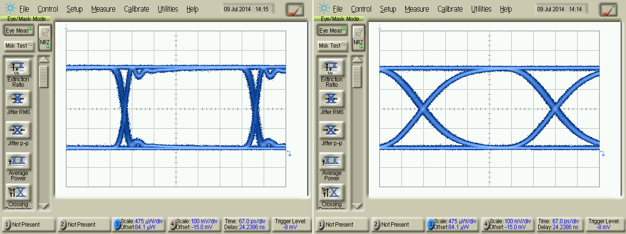

Mein genutztes OSA hat die Möglichkeit, einen Filter für STM16/OC48
hinzuzuschalten. Die genutzte optische Signalquelle erzeugt ein
Datensignal, welches fast ideal rechteckig ist. Wenn der Filter
eigneschaltet ist, ist das Signal fast sinusförmig.
Nur welchen Sinn/Nutzen hat das?
Auf der einen Seite erinnert das gefilterte Signal mehr einem Auge. Auch
findet man diese Darstellung recht häufig in Büchern und anderen Quellen
im Bezug aufs Augendiagramm. Auf der anderen Seite aber verschlechtern
sich dadurch einige Messwerte (u.a. Rise-/Fall time).

wenn ich dich richtig verstanden habe, ist der Filter im Messgerät
vorhanden.
Ich hätte drei Lösungen anzubieten:
1. Das Filter reduziert das Rauschen, indem es die Messbandbreite
reduziert.
2. Das Filter simuliert die reale Welt, in der die Signale verschleifen
3. Das Filter stellt die Standard-Eingangsbeschaltung eines Receivers
nach (Normgerecht)
