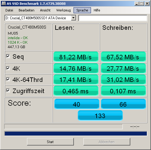

Ich habe mein FJS Lifebook E8210 mit einer zweiten SSD aufgerüstet.
"Crucial M500 480GB 2.5-inch Internal SSD"
http://eu.crucial.com/eur/en/ssd/ct480m500ssd1
Die SSD steckt im Modulschacht des Notebooks. Da dieser Schacht nur PATA
Laufwerke unterstützt habe ich mir den folgenden Adapter gekauft:
"2nd SATA HDD Hard Disk to IDE PATA Caddy BOX Bay 12.7mm"
http://www.ebay.de/itm/180695800288
Leider legt die SSD zusammen mit diesem Adapter unter Windows 7 je nach
Lust und Laune ein bis zwei "Gedenksekunden" ein. Hierbei treten keine
Fehlermeldungen und keine Einträge im Ereignisprotokoll auf. Auf Dauer
nervt dieses Verhalten gewaltig. Ich habe daher den Adapter eines
Freundes getestet. Mit diesem treten die "Gedenksekunden" nicht mehr
auf.
Lange_Rede_kurzer_Sinn
- In dem bei ebay gekauften Adapter ist der SunplutIT Chip SPIF223A
verbaut. Dieser harmonisiert mit der oben beschriebenen Konfiguration
nicht optimal.
+ In dem Adapter von meinem Freund ist den Marvell Chip 88SA8040
verbaut. Dieser funktioniert mit der oben beschriebenen Konfiguration
besser.
