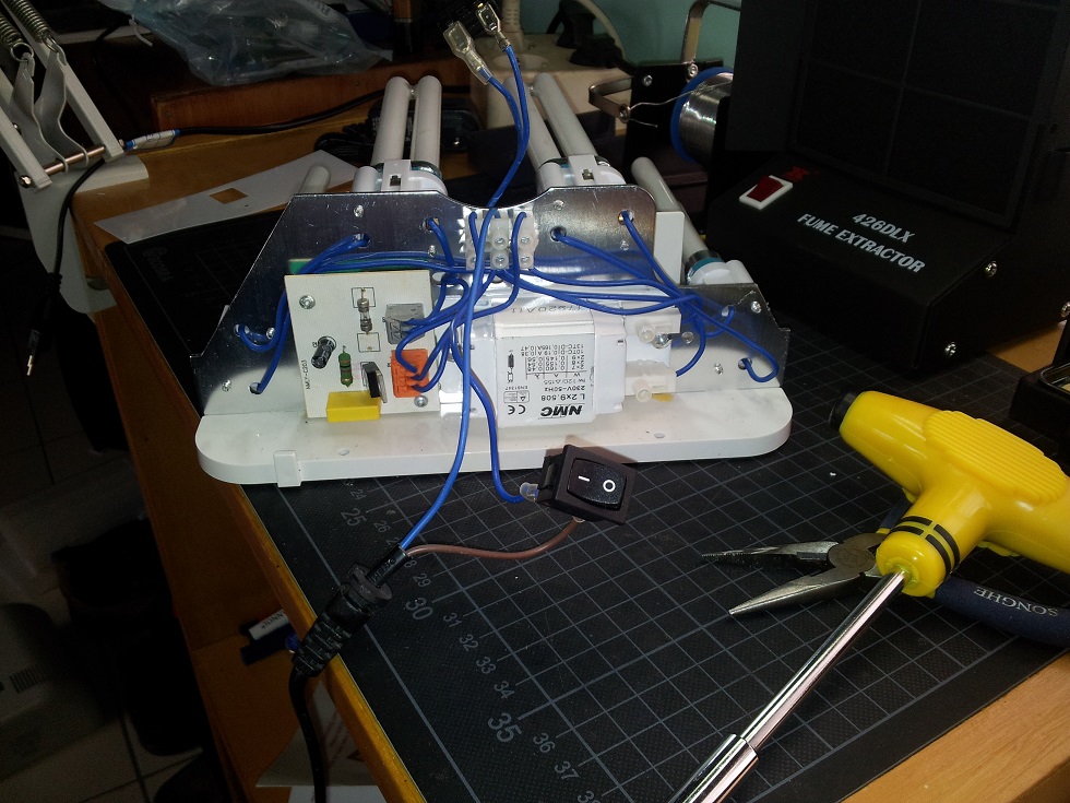

Hallo Leute,
Ich bin ein ziemlicher Elektronik Anfänger.
Ich habe hier eine UV Lampe für Fingernägel.
Diese besitzt einen Timer von 120 Sekunden
Diesen würde ich gerne Umgehen/Überbrücken.
Ich habe 2 Schalter. Einen für die Stromversorgung und einen für den
Timer.
Wie gehe ich da am besten vor?

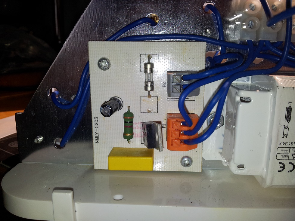

Vergrößere mal den Bereich rund um den grauen bzw. orangen Aufkleber.
Dort ist aufgemalt, welche beiden Kabel vom Timer überbrückt werden,
wenn er 'ein' schaltet.
Da dann einen Schalter parallel dazu geklemmt und du kannst auch von
Hand ein schalten, wenn der Timer nicht gerade läuft.
Ok.
Damit interessiert die grau Buchse nicht weiter.
Wenn der Timer die Lampen einschaltet, verbindet er jeweils 2 der 3
Kabel an der orangen Klemme. Die Frage ist: welche?
Leider ist da keine Zeichnung dabei, auch wenn es aus der Ferne so
ausgesehen hat.
Mit einem Voltmeter koennte man das im Betrieb schnell feststellen, was
da Sache ist. Oder aber indem man die Kabelverbindungen verfolgt. Da da
aber anscheinend 230V im Spiel sind traue ich mich da jetzt ehrlich
gesagt nicht an eine Ferndiagnose basierend auf ein paar Bilder mit
Kabelverhau drauf. Du solltest da besser IMHO die Finger davon lassen
OP

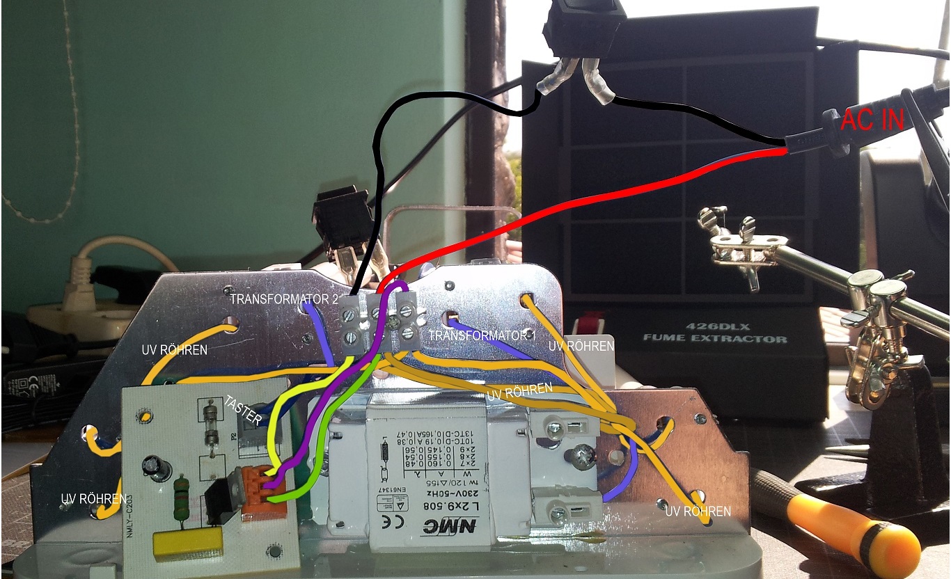

Ich habe dir mal die Kabel nachgezeichnet und beschriftet.
Danke dir für deine Warnung bezgl. der 230V. Dennoch würde ich den Timer
gerne überbrücken.
Eventuell kannst du mir mit Hilfe der Kabelfarben sagen, wo ich den
Schalter Parallel anlöten soll?!?
Transformator 2 ist ein 2. Transformator auf der anderen Seite ( auf dem
Foto nicht sichtbar )
Vielen Dank für deine Hilfe
Du musst gelb und lila am oangen Klemme überbrücken, damit die Lampe
dauernd leuchtet.
