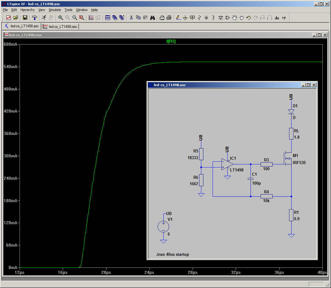

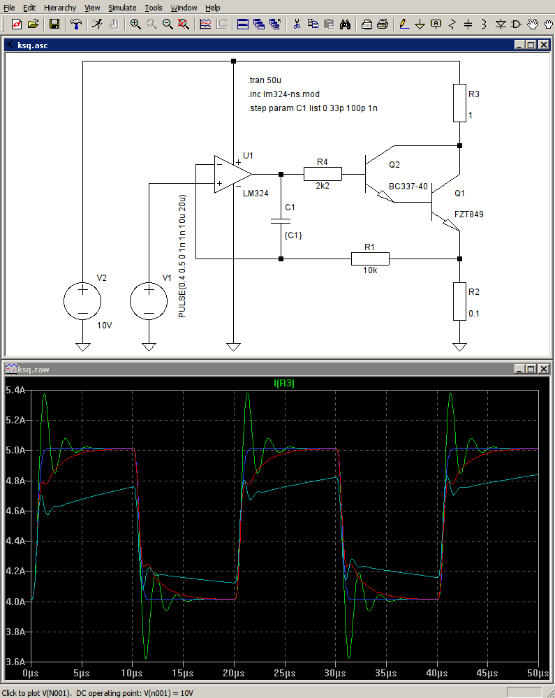

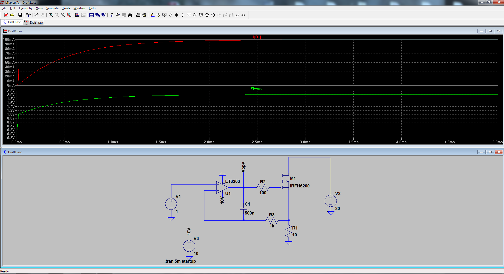

brauche eine KSQ und habe dann das hier gefunden.
http://www.mikrocontroller.net/articles/Datei:Ksq_opv.png
Wie kann ich R1 und C1 berechenen. G(s) des OPV kann ich notfalls aus
dem Frequenzgang bestimmen. für G(s) der Transistorstufe, fehlt mir der
Ansatz.
Das Kompensationsnetzwerk ist doch eigentlich beschissen. Wäre eine Lead
Lag kompensation oder sogar eine einfache lag kompensation nicht besser
und einfacher zu berechnen?
Edit:
Nach LT Spice ist diese angebliche Kompensationsnetzwerk wirklich Gülle,
da es nichts tut. Weder phase schieben noch dämpfen noch sonstwas.
Weiß irgendjemand den sinn hinter dem Unsinn?
Danke schinmal
von 101 (Gast)
die beschaltung ergibt einen I-Regler mit Tn=R1*C1
von 101 (Gast)
damit bekommt man einen definierten Frequenzgang vom Regler und die
Schaltung ist nicht mehr so abhängig von einem passenden OPV
von Jan R. (Gast)
erklärung?
Bei mir verhält sich bei dem nämlich nichts wie I..
Wie ist die Übertragungsfunktion der gesamten schleife?
1/s*1/(R1*C1)*G1(s)
mit G1(s) die Transistorstufe?
Kannst du mir bitte begründen, wieso das ein I-Regler sein soll?
Denn wen ich einen Idealen OPV simuliere nur um das Netzwerk aus C1 und
R1 zu überprüfen, hat dies Garkeinen Frequenzgang.
von 101 (Gast)
lass mal die Endstufe weg dann sieht man es gleich
von Jan R. (Gast)
Wo soll R1 dann angeschlossen werden?
Kannst du das aufzeichen?
Wenn ich nur die transistorstufe mit der beschaltung simuliere, hat das
garkeinen einfluss..
Diese Schaltung hat nie einen Einfluss, egal wie schnell das
Eingangssignal ist, bleibt das RC Glied dort Briefbeschwerer. Schaue
selbst. Auf dem Bild. (1kF habe ich nur eingegfügt um zu zeigen wie
schwachsinnig dieses RC glied ist)
Warum hat der "Superinteligente" Autor dieser schaltung nicht einfach
sein blödes RC glied Am OPV ausgang gegen masse gelegt. Das klaut dann
zwar bandbreite. Ist dafür aber wenigsten Funktionstüchtig.

von Max H. (hartl192)
Was ist eigentlich der Sinn dieses Threads? Willst du eine integrierende
Stromquelle bauen oder verstehen zu was das RC-Glied da ist?

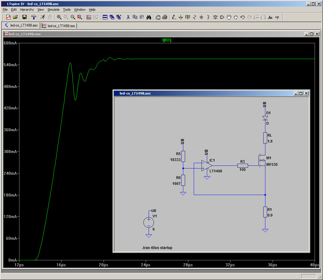

von Jan R. (Gast)

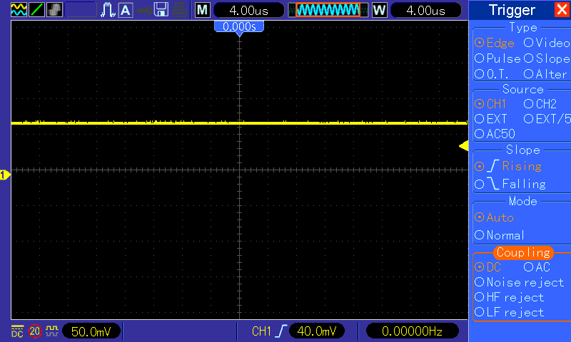

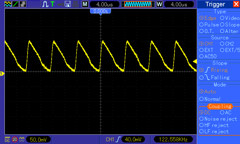

es ist einfach so, dass man fast nie definierte Antworten bekommt.
Ich habe gesagt, dass ich den Sinn hinter dem RC-Glied nicht verstehe,
da das keinerlei Auswirkungen auf die Schaltung hat. Diese annahme hat
sich bestätigt, als ich die Schaltung aufs Steckbrett getaen habe. Die
Schaltung war mit einem LM358 ohne Kompensationsaufwand etwas Instabil
(Kleiner Spannungsrippel) Als ich dieses RC- Glied auf dem Bild
eingebaut habe, tat sich da nichts egal welchen widerstand oder
Kondensator man nimmmt.
Als ich dann jedoch wie hier,
https://www.tu-ilmenau.de/fileadmin/media/mne_ess/IEP_V6_Dyn_Verhalten_OPV.pdf
auf Seite zehn eine Lagkompensation vornahm (Direkt hinter dem OPV), war
Ruhe. Die bandbreite ist jetzt zwar Reduziert, aber für eine LED KSQ mit
bis zu 200Hz PWM zum dimmen absolut im Ordnung.
Nichtsdestotrotz möchte ich gerne wissen, was sich der Autor hinter
diesem RC glied gedacht hat.
Ich habe gehört es verhält sich wie ein I-Regler aber natürlich nicht
warum!
Versuche und Simulation, haben das verhalten nicht bestätigt.

von 101 (Gast)
Du hast keinen Frequenzgang simuliert. Das dein Ergebniss so ausfällt
liegt an der einfachen Last von 100R. Und ja der C macht einen
definierten Frequenzgang, das ist eine absolute Standardschaltung, die
ergibt schon Sinn.

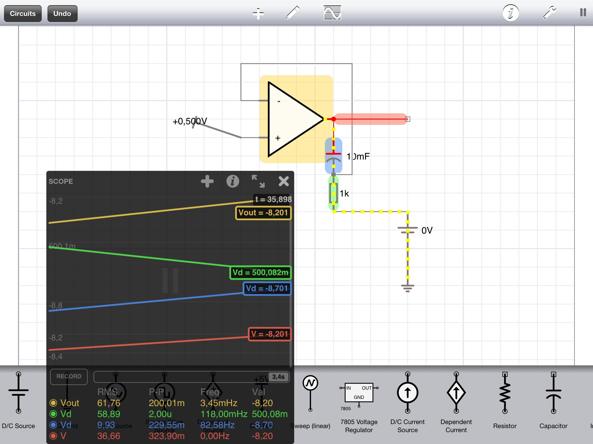

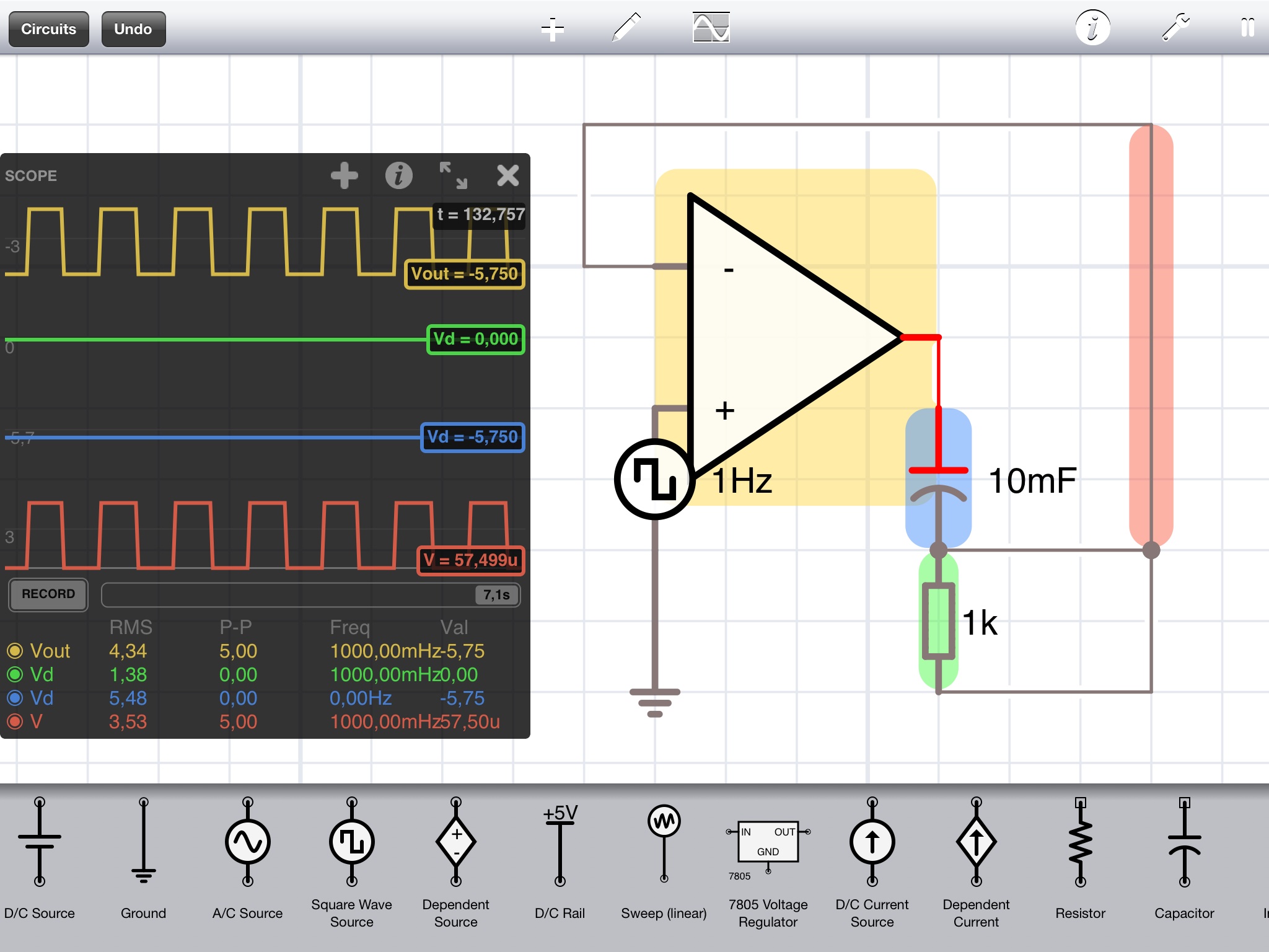

von Jan R. (Gast)
Wenn nur das RC Glied angeschlossen ist, verhält sich die schaltung wie
ein Integrierer.
Der Anschluss der Transistorstufe ist jetzt vereinfacht gesagt einfach
der Anschluss des OPV an den Integrierer Eingang.
Und schon Platzt der Traum vom I Regler... Jetzt ist der Kondensator
übergrückt.. Wie Traurig.
Das ist jetzt wieder ein ganz normaler OP, da sich der Kondensator nie
lädt.
habe den Kondensator so groß gewählt, dass jeder sieht, das die rampe
jetzt weg ist.
So und genau da ist meine Frage. Aufgrund Dieser tatsache ist das
bestenfalls nen PI wie oben das Flussbild.
Fragen:
- Was soll die Schaltung so? (Ja das frage ich seit heute nacht!)
- Ist das Integral doch noch wo und och sehe es nicht?
- Wie soll das, wenn der P Anteil des OPV und damit dessen Frequenzgang
erhalten bleibt für Stabilität sorgen?
Bitte nur auf die Fragen Antworten und nicht trollen
danke..

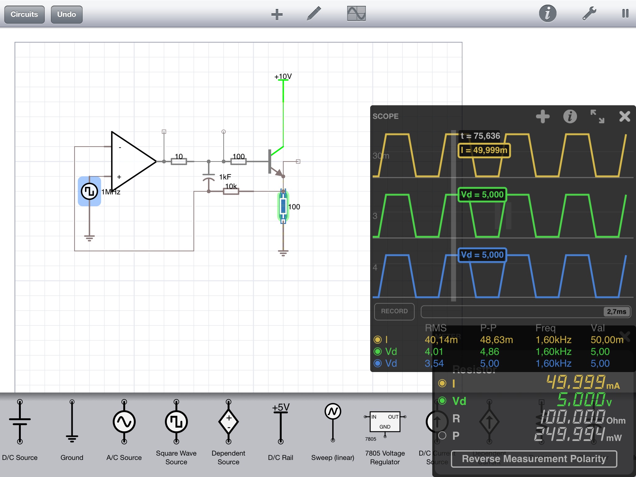

von Jan R. (Gast)
> Dann hab ich ja gut aufgepasst bei der Lektion "OPV" ;) Jan R. betreibt
> sie nämlich mit einem Wechselsignal, was natürlich ohne Filter nicht
> funktioniert.Außerdem mit 1kF und 10kO, womit das wahrscheinlich den
> Preis des langsamsten Reglers des Jahres gewinnt ;)
> Gruß Christian
Hallo, das ist der bewis, das die Schaltung nicht das tut was sie soll.
Bei 1kF un 10KOhm, wäre bei einem Reinen I Regler eine ganz flache Rampe
zu sehen. Der Regler wäre wirklich super langsam. Doch trotz dieser
Werte, ist der Ausgang steilflankig... Sprich kein I-Regler. Aber das
seint ihr ja wirklich alle nicht zu kapieren.
P.S. Das oszillogramm ist im gleichen Bild. Keine verzögerung.

hahah der einzige der es nicht kapiert bist du. ja unter v=1 geht der
regler statisch nicht, deshalb funktioniert auch deine simulation, mit
der einfachen strecke von einen emitterfolger mit 100R last. aber für
die stabilität ist das ac-verhalten verwantwortlich. kannst ja mal das
dokument studieren was ich oben verlinkt habe.
Durch den Widerstand am Ausgang des OPV und der Kapazität des
Transistors wird ein weiterer Tiefpass gebildet. Dadurch kann es
passieren, dass die die Phasendrehung der geöffneten Schleife schon vor
der Durchtrittsfrequenz gleich 180° wird. Durch das Einbauen des
Integrators, der eine Durchtrittsfrequenz kleiner als die anderen

von Skyper (Gast)
So anbei eine Simulation mit dem LT1498 - mit und ohne TP im Zweig.
Ich hab das ganze auch aufgebaut - inkl. des Kondensators und des
Widerstandes in der Rückkoplung. (ohne den TP hat die Schaltung sich
nicht wirklich stabil verhalten)!
Im Vergleich sieht man auch, dass der TP in der Rückkoplung dafür sorgt,
das die Regelung stabiler wird und damit das "klingeln" glatt gebügelt
wird.
... und nur so am Rande, der Hersteller schlägt es ebenfalls vor, siehe
S.19
> da es nichts tut.
Dann hast du wohl ein anderes LTspice als ich, denn bei mir tut es sogar
sehr viel.
Im Anhang siehst du den Ausgangsstrom, wenn das Eingangssignal
zwischen 0.4V und 0.5V hin und her springt. Der Kondensator verhindert
dabe ein Überschwingen. Bei C1=0 ist das Überschwingen sehr deutlich,
bei C1=33pF ist es beseitigt, bei C1=100pF verschlechtert sich die
Reaktionszeit der Schaltung unnötigerweise, bei C1=1nF wird die
Schaltung sogar so langsam, dass bei dem Rechtecksignal von 50kHz die
Sollwerte gar nicht mehr erreicht werden.
Den optimalen Wert für C1 zu berechnen ist nicht einfach, da er u.a. von
mehreren Transistorparametern abhängt.

von MaWin (Gast)
Jan R. schrieb:
> schwingt die shaltung
Hmm, in meinem LTSpice nicht.

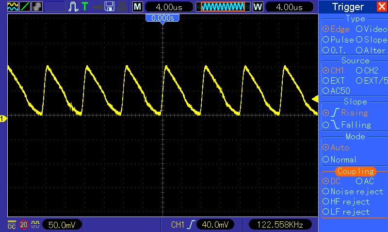

von Jan R. (Gast)
In meinem LTSpice auch nicht in echt..
hier zwei OSzillogramme
von Jan R. (Gast)
Komisch ist jetzt, dass nach einfügen dieses 470 Ohm Widerstandes, ein
gedämpft harmonischer einschwingvorgang entsteht.. , welcher eine viel
kleinere Periodendauer als 1Hz hat. es kann doch nicht sein, dass ein
470Ohm Widerstand in Reihe zum Gate schon bei Frequenzen kleiner 1Hz die
Phasenversiebung 180 Grad entspricht...

von Jan R. (Gast)
Ich habe das Problem gefunden.
Die erste Schwingung kam wohl tatsächlich durch die Gatekapazität
zustande, stichwort Phasenrand des Erroramps.
Das Problem danach, war ein Handwerklicher fehler, um das
Phasenrandproblem zu terminieren, habe ich einen Gatewiderstand
eingefügt, dieser war nicht richtig verlötet und hatte somit einen
Wackelkontakt verursacht, was dazu führte, das die Schaltung immernoch
unzuverlässig war. Das Oszilloskop hat da nun abhilfe geschaffen...
