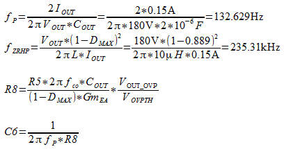

in einem aktuellen Projekt möchte ich den TPS61197
(http://www.ti.com/product/tps61197) als LED-Treiber einsetzen.
Leider bin ich in der analogen Schaltungstechnik nicht allzu bewandert
und habe Probleme das RC-Glied für die externe Kompensation zu
berechnen.
Das Datenblatt gibt mir hier die im Anhang beigefügten Formeln an die
Hand.
Damit erhalte ich für die Frequenzen f_p = 132,63Hz und f_ZHRP =
235,31kHz.
Die Schaltfrequenz liegt bei 800kHz.
Wie ermittle ich nun aus diesen Berechnungen die Grenzfrequenz f_co?
Im Datenblatt steht hierzu: "choose the crossover frequency f_co less
than 1/5 of the f_ZRHP".
Wähle ich die Grenzfrequenz frei in diesem Bereich, so erhalte ich
allerdings sehr ungewöhnliche Werte für das RC-Glied.
