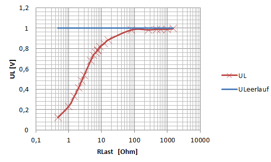

ich brauche Eure Hilfe bei der Messung der Ausgangsimpedanz eines
Verstärker. Leider ist der Hersteller mit Informationen sehr sparsam und
gibt lediglich 2 Ohm als Ausgangswiderstand an (muss nicht stimmen).
Zerlegen darf und möchte ich die Kiste nicht. Man sieht nur, dass sich 6
Leistungs-MOSFETs (3x N-kanal und 3x P-Kanal) auf dem Kühler befinden.
Ein einzelner MOSFET wäre ausreichend dimensionert, weshalb ich davon
ausgehe, dass die parallel geschaltet sind. Irgendwo im Ausgangsweg
sitzt auch noch ein Kondensator in Reihe.
Wenn ich die Leerlaufspannung messe und anschließend Widerstände
dranhänge, dann bekomme ich die Verlauf der Lastspannung aus dem Bild im
Anhang - für die Bestimmung des Ausgangswiderstandes völligen Quatsch
also.
Der Verstärker arbeitet mit 10 kHz - 100 kHz (die manuell eingestellt
werden können) und gibt einen Sinus raus. Die Ausgangsspannung kann per
0 - 10 Volt eingestellt werden
Hat jemand vielleicht eine Idee wie ich die Ausgangsimpedanz vernünftig
messen kann?
