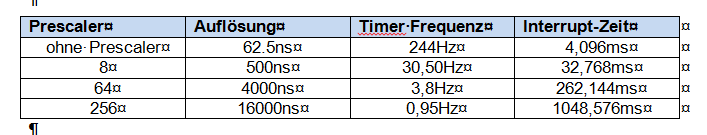

Hallo habe mir folgendes Beispiel gerade angeschaut:
http://www.mikrocontroller.net/articles/High-Speed_capture_mit_ATmega_Timer
Habe mir dann mal verschiedene Messzeiträume errechnet, siehe Anhang.
Das heißt ich setze verschiedene Prescaler ein.
kann mir einer sagen wie man jetzt die Genauigkeit des Messsystems
berechnen kann für verschiedene Prescaler und ohne??
