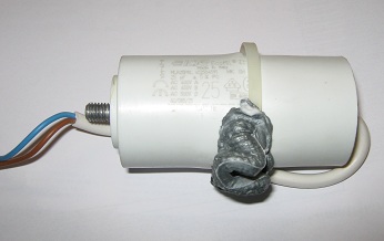

Ich habe einen defekten Kondensator auf dem Schreibtisch, mit dem
offensichtlich Außergewöhnliches passiert sein muss (siehe Foto). Hat
jemand Erfahrung damit und kann mir sagen, was damit passiert sein
könnte? Meine erste Vermutung geht in Richtung unzulässiger
Temperaturbereich und/oder Überspannungen.
Vielen Dank schon mal für sinnvolle Beiträge.

Hallo M.H.,
möglich ist Überspannung tatsächlich, ggfs. in Form von Transienten
entweder aus dem Netz oder ggfs. vom Motor? stammend.
Denkbar ist grundsätzlich aber auch ein latenter Qualitätsmangel mit
einer Schwach oder Schadstelle im Dielektrikum oder ggfs. Metallpartikel
im selbigen.
Hier eine exakte Diagnose zu geben ist unmöglich, hierzu müsste zum
einen der Kondensator siziert und analysiert werden und zum anderen die
Anwendung genauer unter die Lupe genommen ob ausreichend
dimensioniert...

sieht aus wie ein geschmolzener Polypropylenwickel. Der Kunststoff wird
flüssig, dehnt sich aus und quillt dann heraus.
Ursache ist meistens eine Übertemperatur, welche wiederum durch hohe
Umgebungstemperaturen, permanente Überspannungen oder
Kapazitätsänderungen verursacht sein kann.
Kurzzeitige Transienten würden dies nicht hervorrufen, da dann das
Dielektrikum einfach durchschlägt. Die Selbstheilung des Kondensators
führt dann zu einer leicht reduzierten Kapazität.
