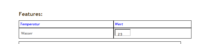

von maxl (Gast)
Ich hab eine Möglichkeit gefunden.
Ich habe diese Zeile auf meiner Webseite hinzugefügt:
<iframe height="25" name="iframe_a"
src="http://xxx.xxx.xxx.xx:2000/wert.htm"; width="50"></iframe>
Und wenn ich die Seite Lade, dann kommt eine Anfrage an meinen µC.
GET /wert.htm HTTP/1.1<\r><\n>
Dann sende ich z.B. den Wert "23" und schließe die Verbindung. (Siehe
Bild)
von Daniel F. (df311)
für sowas einen iframe - naja, es geht, aber es geht auch schöner.
da die webseite sowieso bei einem hoster liegt kannst du den iframe auch
durch einen curl-aufruf ersetzen und den werden direkt in die ausgabe
einsetzen. wenn sich das ganze auch regelmäßig aktualisieren soll, dann
bietet sich ein setInterval in verbindung mit ajax an...
