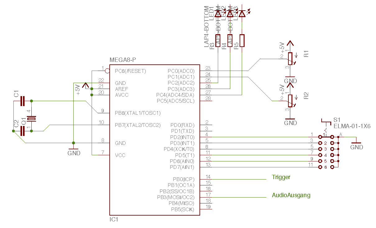

ich habe vor einen digitalen step sequenzer zu bauen und suche jetzt
einen einfachen weg Klänge zu erzeugen. Mein Zeil ist es eine art VCO zu
bauen mit dem ich verschiedene Arten von Schwingungen erzeugen kann (
Rechteck , Sägezahn , Sinus ). Meine Idee wäre ein ATMEGA8 so zu
programmieren , dass man mittels 2 Potis die Frequenz grob und fein
einstellen kann und mittels eines Schalters zwischen den
Schwingungsarten wechseln kann. (siehe bild1). Das Problem ist, dass ich
nicht weiß wie ich aus dem PWM signal ein analoges Signal mache. Ist das
überhaupt möglich ?
LG. Dennis

Ich vermute mal, dass das was du suchst ein einfacher Tiefpass ist:

Der übliche Weg, aus PWM einen Zeitverlauf wie Sinus, Sägezahn oder ...
zu machen besteht aus einem Tiefpass, also kein Problem. Der trennt
Nutzsignal von der  Frequenz der Taktimpulse.
Wenn man aber hohe Ansprüche stellt braucht man einen möglichst hohen
Abstand zwischen Taktfrequenz des PWM-Taktes und der Nutzfrequenz, um
aus der PWM ein sauberes Nutzsignal herauszutrennen. PWM ist daher eher
für langsamere Signale als Tonsignale geeignet (z.B. im Hz-Bereich
variable Spannungen.)
Mit einem atmega8 dürfte man einige hundert Hz gut hinbekommen, aber das
hängt von den Ansprüchen an die Kurvengenauigkeit ab.
Besserer Weg zur Erzeugung tonfrequenter Signalse dürfte das
DDS-Verfahren sein. (Dazu gibts hier einige elend lange threads, wie man
das mit einem atmega macht)

So einfach wird das nicht werden, denn Du mußt Dir ein sog. R2R-
Netzwerk
an einen ganzen Port bauen, um wenigstens ein ganzes Byte parallel
ausgeben zu können, damit es genügend Stützstellen gibt.
Damit kannst Du dann 256 verschiedene Werte ausgeben, so daß die ent-
stehende Spannung nach dem Netzwerk auch in 256 "Stufen" oder besser
gesagt "Stüfchen" erscheint. Das macht das Signal dann von Natur aus
schön rund, so daß Du nicht mehr soviel Aufwand für die Filterung
brauchst als sonst.
Wenn Du nun im Kontroller Tabellen ablegst, deren Werte nacheinander
auf den Port ausgegeben werden, dann kannst Du mit dem Inhalt der
Tabelle
bestimmen, ob Sinüsse, Sägezähne, Dreiecke oder völlig abartige Kurven-
formen erzeugt werden sollen.

Für höhere Anforderungen an die Qualität würde ich dann doch besser
einen zusätzlichen DA-Wandler verwenden.
Z.B. MCP3202 oder MCP4802
Oder vielleicht direkt einen ATXMega nehmen der schon DA-Wandler
integriert hat.
