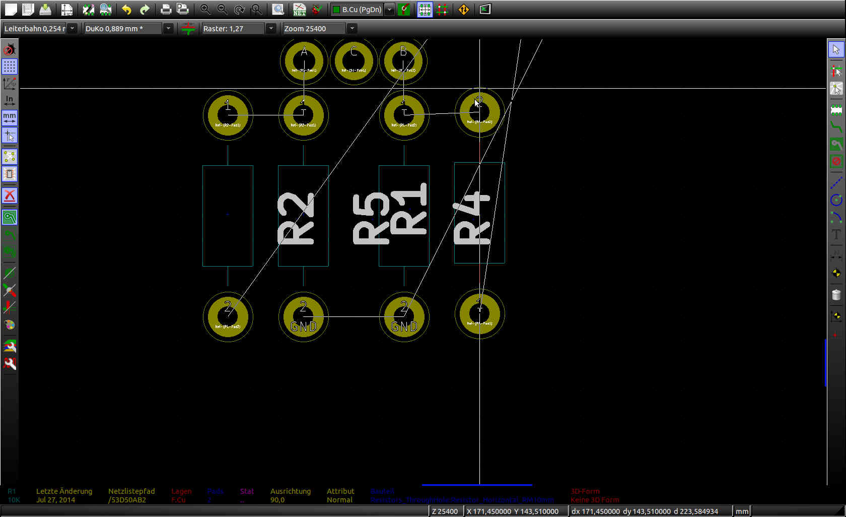

ERLEDIGT - KiCad_Pcbnew - Bauteil liegt nicht auf Raster .
Hast Du den R selbst erstellt?
Sieht aus als ist der nicht symmetrisch. Liegt anders herum als die
anderen.
Nimm den R mal in den Bauteileditor.
Vielleicht ist der mit zu kleinem Raster gezeichnet worden?
OP
Hallo hp-freund,
Du hast tatsächlich recht!
Drehe ich den Widerstand um 180° dann passt alles.
Der Ankerpunkt der Widerstände liegt einfach nicht in der Mitte.
Das ist mir leider vorher nicht aufgefallen, sonst hätte ich gar nicht
erst so doof fragen müssen.
Ich habe mit so was allerdings auch nicht gerechnet, denn es handelt
sich hier um kein von mir angelegtes Footprint.
Der Widerstand war schon in den Footprintbibliotheken von KiCad
enthalten.
Vielen Dank!
L.G.
