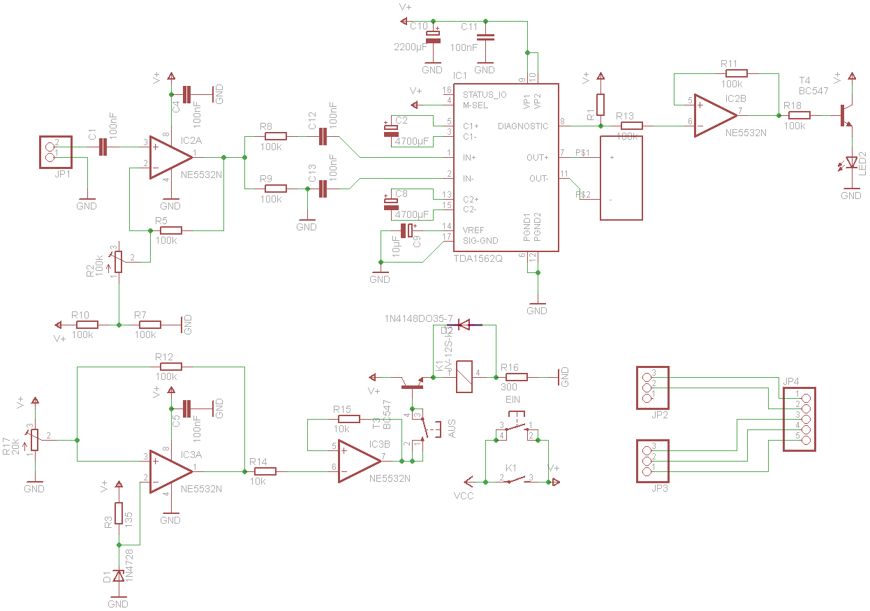

Guten Abend,

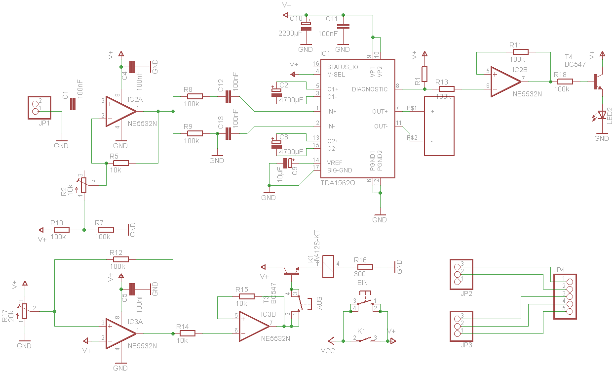

ich bin dabei einen mobilen Lautsprecher zu bauen, bzw. zu entwerfen. Im
Anhang befindet sich der Schaltplan.
Als Treiber möchte ich den TDA1562Q verwenden. Das Quadrat an OUT+ und -
soll die Lautsprecher darstellen. Als Spannungsquelle dient ein 4s
(ca.16V) Lipo Akku vor dem Eingang befindet sich ein Gain-Regler, der
die Eingangssignale einstellbar bis um den Faktor 2 verstärken soll
(IC2A).
Hier ist meine erste Frage: Ist der NE5532 überhaupt für diesen
Einsatzzweck geeignet? Sind R8 und R9 überhaupt nötig? Ich habe das
Signal ja bereits angehoben durch R10 und R7.
Am Diagnostic-Ausgang befindet sich ein Inverter, der das Signal
invertieren soll und die LED zum leuchten bringt, falls das Signal auf
Null Volt fällt. Passt da alles so weit?
Der untere Teil der Schaltung (IC3), soll ein Schmitt-Trigger sein, der
umschalten soll, falls die Versorgungsspannung unter 14V fällt um einer
Tiefentladung vorzubäugen. Über das Relais K1 soll die ganze Schaltung
mit Strom versorgt werden. Schaltet der schmitt Trigger um, wird das
ganze System ausgeschaltet. Eingeschaltet wird über den Schließer EIN,
der das Relais kurzzeitig überbrückt, welches bei ausreichender Spannung
durch den Schmitt-Trigger gehalten wird und ausgschaltet über den Öffner
AUS, der es wieder löst.
Die Stiftleisten unten rechts dienen nur als Balanceranschluss zum
laden.
Sollte meine Schaltung so funktionieren oder habe ich einen oder mehrere
Fehler gemacht?
Mit freundlichen Grüßen und vielen Dank im Vorraus
Sebastian

Naja, irgendwie ist die Stromversorung nicht ok, ein Relais
ohne Freilaufdiode erzeugt mir mir komische Reflexe. Ich würde
mir die Schaltung noch mal genauer überdenken.
von icke (Gast)
r2 und r5 sind gegenüber r10 und r7 zu niederohmig.
tausche die werte.
womit soll der schmitt trigger denn vergleichen?
hänge eine konstante spannung an pin2.
z.b. eine LED mit vorwiderstand.

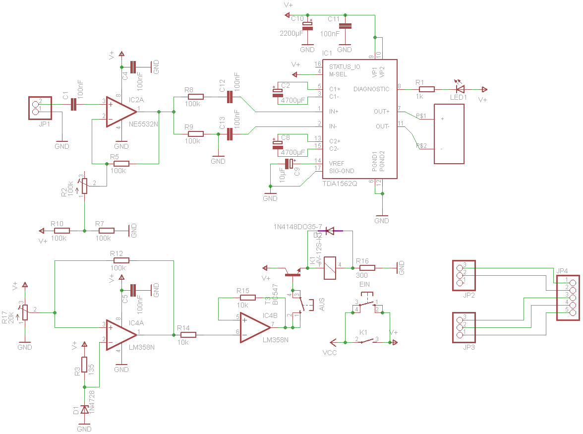

von Sebastian (Gast)
danke für die Anmerkungen.
Ich habe die Widerstände am Gain-Regler vertauscht und eine Zenerdiode
als Referenzspannung eingesetzt. Zudem habe ich eine Freilaudiode
eingesetzt.
Fallen noch jemanden mehr oder weniger kritische Fehler auf?
Gruss Sebastian
von Bestenfalls (Gast)
Guten Morgen.
Wieso schaltest Du den IC 2 B vor den LED-Treiber? der Verstärker-IC
selbst liefert das Clipping-Signal an seinem Anschluß durch eine
Referenzspannungs-Quelle intern.
Erscheint mir hier unlogisch, aber nun ja, wenn den IC 2 B dort brauchst
- ein LM 358 tuts auch, denn der NE5532 ist ein reiner OPV mit
Rauschkennlinie unter 0,03 und für reine NF-Anwendungen gedacht.  Aber
gut, wollts nur erwähnen, dass IC 2 B unsinnig da sich "aufhält".
Sorry, dass mich reingemischt hab. Kommt bestimmt wieder vor - grins
ich bleib neugierig und lese nur mit.
Bestenfalls............
ich bin für jede Hilfe dankbar :). IC2B sollte das Signal invertieren,
damit die LED im Falle von clipping leuchtet. Der Diagnosic Ausgang
zieht das Signal ja auf Low, wenn er Fehler bemerkt. Was mich aber
gerade nachdänklich macht, ist ob der Ausgang das Signal wirklich bis
runter auf 0 Volt zieht. Sonst wäre ja eine Zenerdiode notwendig.
Der LM358 ist wahrscheinlich besser geeignet, da hast du Recht.
Wahrscheinlich wäre er auch für IC3 besser, da habe ich ja auch nur
Gleichspannung zu verarbeiten?
Gruss Sebastian
Ahh, jetzt habe ich verstanden, was du meinst.
Im Anhang ist der upgegradete Schaltplan. Ich werde nachher mal den
Spannungswächterteil der Schaltung nachbauen. Ich warte noch auf den
TDA, darum kann ich diesen Teil noch nicht bauen.
Gruss Sebastian

von Helge A. (besupreme)
Du wirst vermutlich einen schlechten Klang haben. Vielleicht hörst du
auch gar nix. Schau dir noch mal die Eingangsbeschaltung vom NE5532 an.
Deine Relaisschaltung paßt auch nit. Mit dem Aus-Taster erlaubst du das
Einschalten des Relais?
Taster AUS soll ein Öffner sein, der dass Relais kurzzeitig ausschaltet.
Ich habe nur kein passendes Bauteil bei Eagle gefunden.
Wo soll der Fehler sein beim NE5532? Ist der Eingangswiderstand als
nichtinvertierender Verstärker zu hoch? Ich war mir nicht sicher, wie es
den Ton verändert einen Invertierenden zu nehmen.
Gruss Sebastian
Dein (+)-Eingang hat keine DC-Kopplung. Der hängt in der Luft.
Da kommt ja das Eingangssignal des Wiedergabegerätes dran. Wäre dennoch
ein Pulldown Widerstand oder ähnliches sinnvoll um Störungen zu
vermeiden?
Gruss Sebastian
Eigne dir Wissen über die Beschaltung von Operationsverstärkern an.
Mit einem pull down gibt der OP 0V aus. Plus bissel Krächzen, mit Glück.
Wie sollte ich den den beschalten?
?? Dazu gibts tausende Seiten im Netz und diverse Bücher. Beispiel.

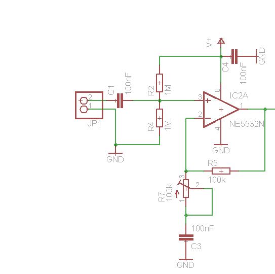

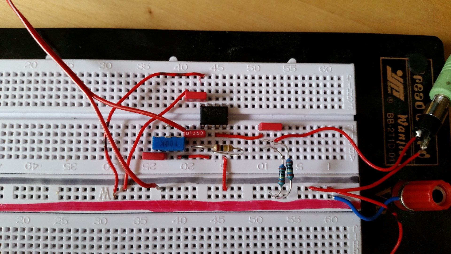

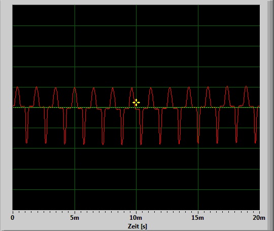

ich habe versucht den Vorverstärker wie im Schaltbild "Gain" auf einer
Laborplatine aufgebaut. Ergänzt habe ich lediglich noch einen
Kondensator mit 100nF am Ausgang des OpAmps. Auf dem Bild "scope" sieht
man was ich mit einem SoundkartenOszilloskop gemessen habe... Ob der
OpAmp mit Strom versorgt war oder nicht, es kam das selbe bei raus.
Erkennt jemand die Ursache?
Gruss Sebastian
Es fehlt ein Draht, von der Reihe 25(?) nach GND. Damit dürfte die
Verstärkung bei genau 1 liegen.
Da stattdessen ein verzerrtes Signal rauskommt, miß mal die Spannungen
direkt an den IC-Pins nach. Vielleicht ist irgendwo ein schlechter
Kontakt.
Tatsächlich,
es lag an dem fehlenden Massekontakt. Das ich das übersehen habe
peinlich.
Danke
Vielleicht meinen wir das selbe, aber der max. Verstärkungsfaktor müsste
doch 2 sein, da bei einem nichtinvertierendem Verstärker gilt:
Ua=(R1+R2)/R1 * Ue und (100k+100k)/100k = 2 ?
Gruss Sebastian
