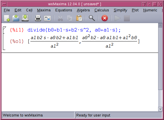

Gast #3744760
Im Moment bin ich nicht im Thema drin und um mich reinzuarbeiten habe
ich keine Zeit, aber wie wäre es zu betrachten, wenn man Zähler durch
Nenner teilt? Wenn der Zählergrad größer als der Nennergrad ist, kommt
da doch mindestens ein Polynom und ein echter Rest mit Zahlergrad
kleiner als Nennergrad raus. Wie würde sich dieses Polynom auswirken?
#3744794
@Dussel
habe ich mir so jetzt noch nie überlegt, aber intuitiv:
Wenn der Zählergrad z.B. 3 ist und der Nennergrad 2, dann kommt
unweigerlich etwas mit s .... heraus.
Ich war jetzt zu faul, um es von Hand zu rechnen :-) und habe mal
wxMaxima befragt. Siehe Screenshot - links der Quotient, rechts der
Rest. Wie du siehst, hat der Quotient noch immer Zählergrad >
Nennergrad, der Rest hat Grad 0 (Konstante). Eigentlich logisch... Es
wäre also nicht so, dass der Rest dann echt  gebrochen ist, wenn man die
Polynomdivision ausführt.
