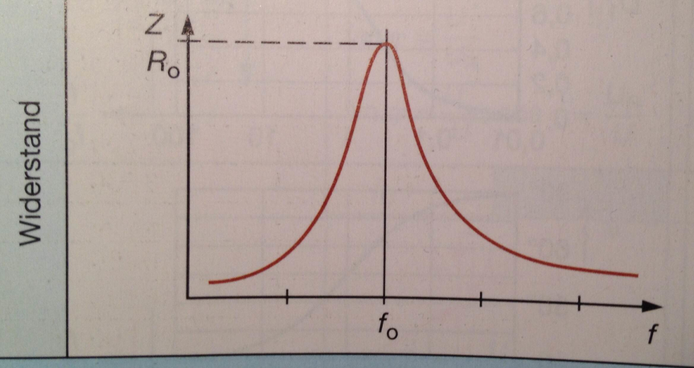

Mit dieser Gleichung habe ich mit Hilfe eines Tabellenprogramms eine
manuelle Annäherung betrieben.
Die Resonanzfrequenz ist gegeben & lautet 98,5MHz.
Auf folgende ungefähren Werte bin ich gekommen:
Spule: 0,52pH // Kondensator: 5pF

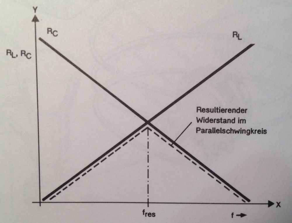

Mein Ziel ist es die 2 Bauteile so zu dimensionieren, dass die Winkel
der 2 geraden im Bild (admittanzBlindWiderStand) ungefähr so passen,
also ca 45°.
Der größte Widerstand soll genau bei Resonanzfrequenz herschen, sodass
nur diese Frequenz mit einer bis jetzt noch ungewissen Bandbreite
nachher akkustisch vernommen werden kann.

Verrechnet. Das gibt f_res = 98 GHz .

1) Du hast dich definitiv verrechnet! Die vorgeschlagenen Werte ergeben
rund 100 GHz also Faktor 1000 Daneben.
1 b) So 5 bis 15 pF sind aber schon ein guter Startwert
2) Im UKW-Band von 88 bis 108 MHz wird mit Frequenzmodulation
gearbeitet, ein einfacher Hüllkurvendemodulator, wie ihn ein Detektor
mit Ge-Diode darstellt wird nicht funktionieren. Ein einfacher Ansatz
wäre ein Flankendetektor. Normalerweise verwendet man FM aber einen
Ratio-Detektor oder Diskriminator.

Bin mir etwas unsicher ob die Winkel von Bild 1 im Anhang nun eine nicht
vernachlässigbare bedeutende Rolle spielen.
Ich melde mich wieder!
von U. B. (Gast)
Wenn damit die Winkel im
>Bild (admittanzBlindWiderStand)<
gemeint sein sollten, lässt sich das Problem einfach lösen:
Durch Anpassung des Massstabes von Abszisse und/oder Ordinate ...
