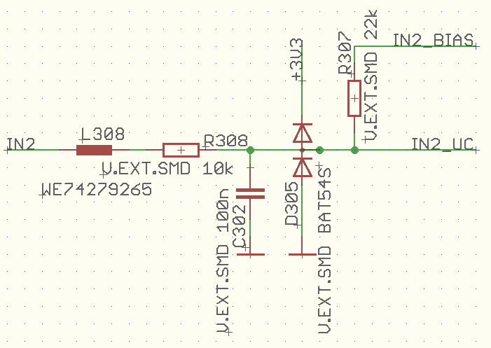

Ich suche zwei TVS-Dioden im SOT23-3 Gehäuse, die gleich der BAT54-S in
Serie geschaltet sind.
Im Anhang der entsprechende Schaltungsausschnitt mit der BAT54-S, die
ersetzt werden soll.
Mir ist kein passender Suchbegriff für Digikey und Google eingefallen,
die mir die Standard-Anordnungen mit gemeinsamer Anode rausfiltern.
Hat jemand einen Tipp?

Beim NXP laeuft dies unter "Double ESD protection diodes for transient
overvoltage suppression".
Der MMBZxVCL ist so ein Kandidat, aber leider nicht ganz so ein Treffer
ins Schwarze, weil er nicht wie BAT54-S beschaltet ist, sonder wie
BAT54-C.
